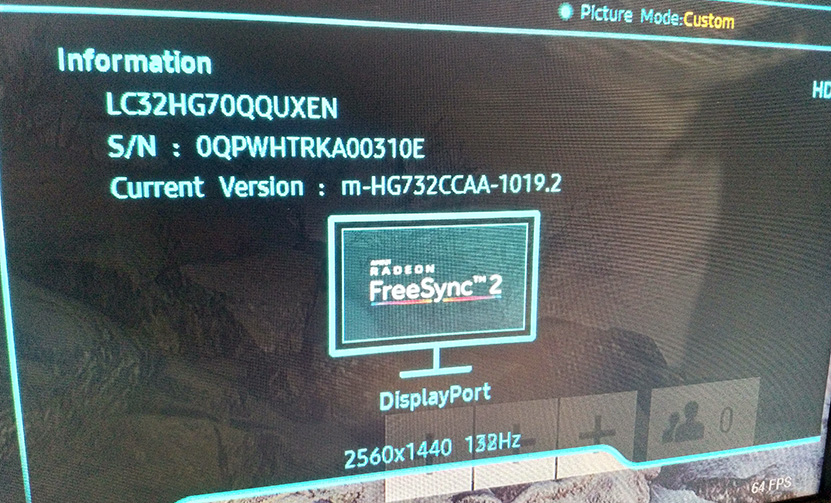

Suoritimme pikatestin AMD:n Windmill-demolla sekä Overwatch- ja Player Unknown’s Battlegrounds -peleillä. AMD:n Windmill-demon mukaan käytössä ei ollut FreeSync-yhteensopiva kokoonpano, joten kyseistä asetusta ei päässyt muuttamaan vaan se pysyi pois päältä. Tästä huolimatta näytön OSD (OnScreen Display) paljasti reaaliaikaisen virkistystaajuusmittarinsa avulla vaihtelevan virkistystaajuuden olevan toiminnassa. Myös subjektiiviset kokemukset tukivat tätä, sillä näytöllä ei näkynyt repeilyä. Myös vilkunta ja muut sen kaltaiset ongelmat loistivat poissaolollaan.

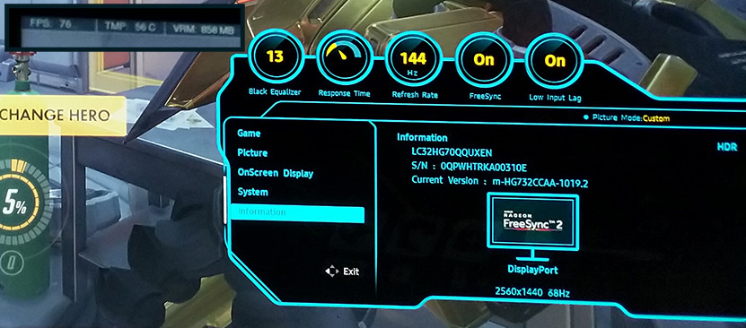

Overwatch-pelissä tilanne ollut yhtä ruusuinen, sillä Borderless Windowed -tilassa pelin alkuvalikossa oli havaittavissa jonkin verran vilkuntaa, joskin allekirjoittanut epäili puolet ajasta vian olevan silmissä eikä näytössä. Vaihteleva virkistystaajuus kuitenkin toimi kuten pitikin. Fullscreen-tilassa vilkuntaongelmaa ei ollut, vaan Adaptive-sync-tuki vaikutti toimivan juuri niin kuin pitääkin. Lisäksi yhdellä kertaa Fullscreen-tilasta Borderless Windowed -tilaan vaihtaessa ruudulla vilkkui suuria mustia palkkeja.
PUBG-pelissä ei ollut havaittavissa Overwatchin vilkuntaa edes alkuvalikossa huolimatta Borderless Windowed -tilasta. Myös Fullscreen-tilassa peli toimi moitteetta Adaptive-syncin kanssa. Samalla paljastui myös mielenkiintoinen yksityiskohta: näyttö kaksinkertaistaa virkistystaajuuden aina, kun se on mahdollista. Esimerkiksi 60 FPS:n nopeudella pyörivässä alkuvalikossa näytön OSD:n mukaan todellinen virkistystaajuus oli noin 120 hertsiä. Sama päti myös itse pelin aikana. Toistaiseksi ei ole selvää, onko kyse näyttöjen vai NVIDIAn ajureiden ominaisuudesta.
Testasimme myös näytön FreeSync-tuen Standard Engine -tilaa, mutta se ei vaikuttanut toimivan oikein. Virkistystaajuus vaihteli näytön OSD:n mukaan pääosan ajasta 139-144 hertsin välillä, kun FPS PUBG-pelissä oli 50:n tuntumassa ja Overwatch-pelissä 95 FPS:n tuntumassa, mikä osuisi vielä Standard Engine -tilan virkistystaajuusalueelle. Lisäksi Standard Enginellä Overwatchin FPS lukittui 59:ään Borderless Windowed -tilassa. Repeilyä ei kuitenkaan ollut havaittavissa nopean testin perusteella kumassakaan pelissä. Standard Engine -tilassa C32HG70-näytön vaihtelevan virkistystaajuuden alue on 90 – 144 Hz, kun Ultimate Engine -tilassa se on 48 – 144 Hz.
