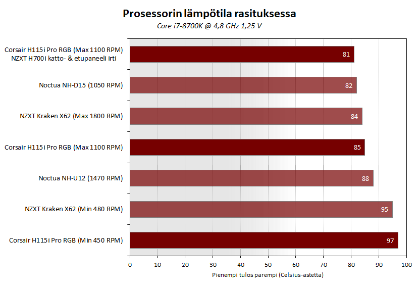

Ajoimme lämpötila- ja melumittaukset vielä Noctuan järeämmällä ja noin 85 euron hintaisella kahdella 140 mm:n tuulettimella varustetulla NH-D15-ilmajäähdytyksellä. Lisäksi ajoimme lisätestin Corsairin H115i PRO RGB -nestejäähdytyksellä siten, että NZXT:n H700i-kotelon edestä ja päältä umpinaiset paneelit irroitettiin, jolloin kotelon ilmavirtaus oli esteetön (High Airflow Case).

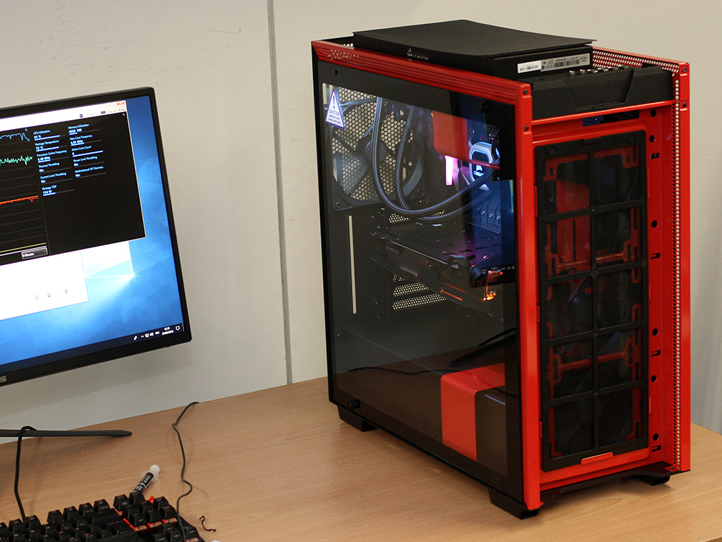

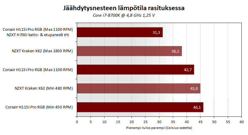

Kotelon etu- ja yläpaneelien irroittaminen tiputti prosessorin rasituslämpötilaa H115i PRO RGB:llä neljällä asteella 81 asteeseen, mutta nosti kokoonpanon melutasoa noin kahdella desibelillä 39 desibeliin. Suurin pudotus nähtiin jäähdytysnesteen lämpötilassa, joka laski yli 10 asteella.

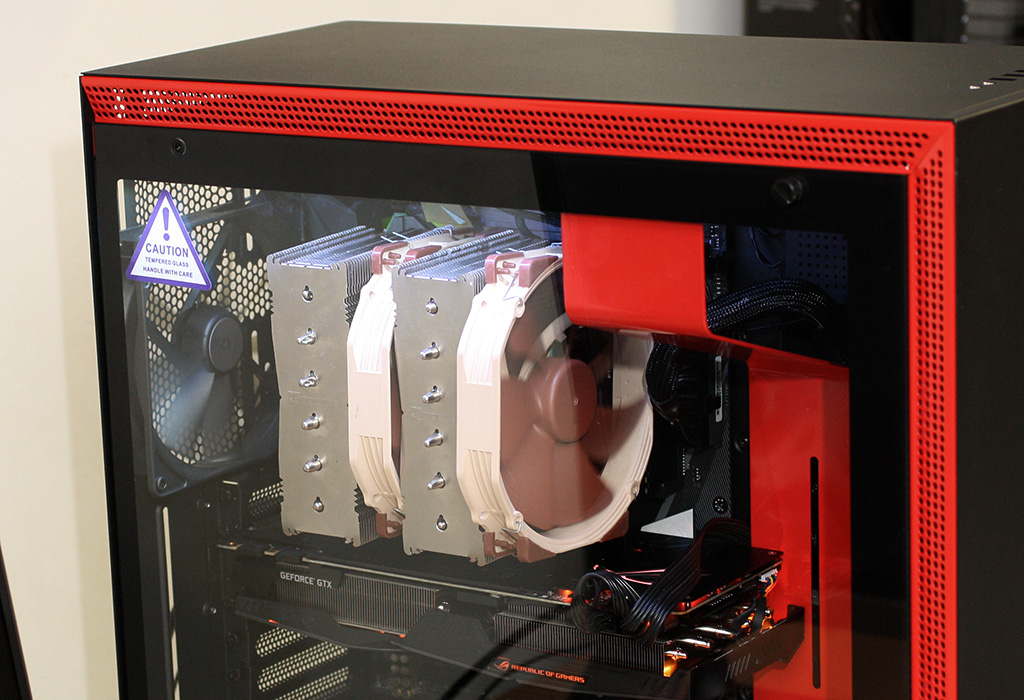

Paneelit paikoillaan Noctuan NH-D15-coolerilla prosessorin lämpötila oli 82 astetta, kun tuulettimet asetettiin pyörimään kiinteästi 65 % eli 1050 RPM:n kierrosnopeudella ja kokoonpanon melutaso oli sama 37,3 dB kuin H115i PRO RGB:llä tuulettimien maksiminopeudella ja NH-U12-ilmajäähdytyksellä.
Noctuan NH-D15-ilmajäähdytys oli io-techin testeissä NZXT:n H700i-kotelossa 4,8 GHz:iin ylikellotetulla Core i7-8700K -prosessorilla kolme astetta suorituskykyisempi samalla melutasolla kuin noin 50-60 euroa kalliimmat AIO-nestejäähdytykset.
Tulokset on päivitetty mukaan io-techin alkuperäiseen Corsair H115i PRO RGB -testiin.

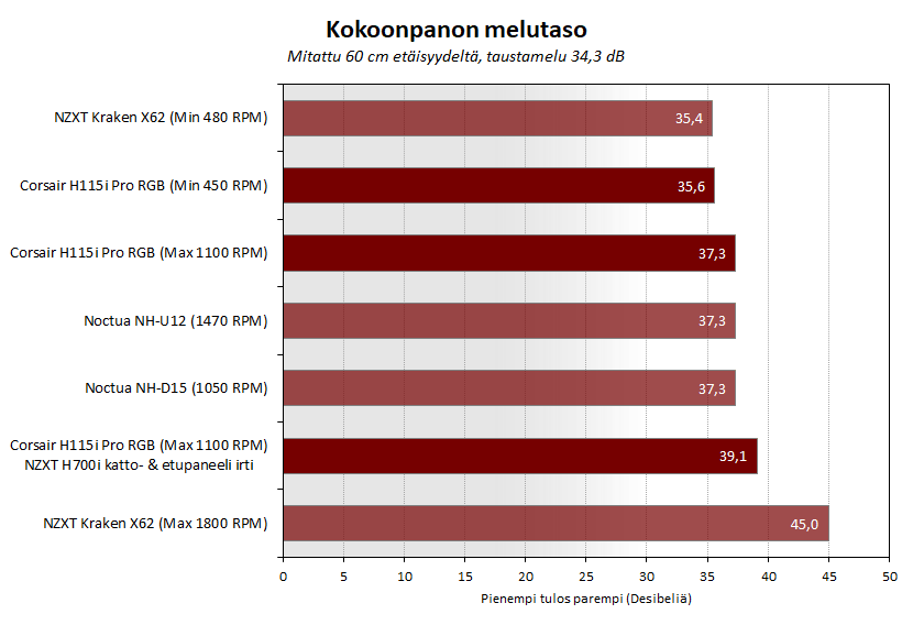

Mikähän sivusto se oli kun testasi kaikki jäähyt jollain vakioidulla melutasolla. Eli testaa vaikka kaikki jäähyt sellaisilla kierroksilla joilla teidän mittarilla tulee esim 36 tai 37 dB niin olisi helpompi verrata jäähytystehoa suoraan. Kyllähän tuo kraakken on hemmetin tehokas kun huudattaa täysillä mutta pitää myös hirveetä melua. Toki tuo desibeliluku ei kerro melutasosta ihan kaikkea eli hankalaahan tuo on testata.
Itseasiassa testasin Krakenin noilla ML-tuulettimilla ja samalla 37,3 dBA melutasolla niin prosessorin lämpötila sama kuin Corsairilla 85 astetta (päivitetty artikkeliin):

Eli 140€ nestejäähyllä parin asteen ero 60€ ilmajäähyyn verrattuna? Mitenhän esim. Noctuan NH-D15 olisi pärjännyt? Tuokin 50€ halvempi..
Ja jos/kun korkkaa prosessorin, 60 euron ilmajäähy riittää entistä paremmin.
Juu ei nestejäähyillä oikein saa muuta etua hyviin ilmajäähyihin verrattuna kuin sen, että lämmin ilma puhalletaan suoraan ulos kotelosta.
Onkin omasta mielestäni järkevämpää hankkia kunnollinen ilmajäähy ja laadukkaat kotelotuulettimet. Vesi tuhansien eurojen elektroniikan lähistöllä kuulostaa jokseenkin riskialttiilta, varsinkin kun hyödyt on aika minimaaliset. Noctua NH-D15 + 4 kpl 120mm Noctuan Redux-sarjan PWM-ohjattuja tuulettimia maksaa täsmälleen saman verran kuin testissä olleet vesijäähyt…

Onkohan noi melu- vai peräti säästösyistä rajoitettu 1100RPM? Toki noillakin kierroksilla varmasti riittävät AIO:hon, mutta normi ja yksvärisillä ledeillä varustetuissa malleissa maksimit on 2000. RGB:eissä (joita siis on olemassa!) myös melko matala 1200RPM.

aika tehoton laite,kun keskitason ilmajäähy on vain muutaman asteen päässä,myös on äänekäs,ja laite on kallis.
tosiaan,ihmettelen miksi keskitason ilmajäähy valitaan verrokiksi siis NH-U12P?? ,todella.
vesijäähyn hinta hunajainen 140€ ja esim. D15 alle 90€,eli D15 olisi ehdottomasti ollut oikea vertailu ilmäjäähy,olikohan liian tehokas…hmm
kuitenkin,olen jo kauan sanonut että vesijäähyt ovat turhia tehokkaan ja koko ajan tehokkaampien ilmajäähyjen edessä.

Ihan mielenkiinnosta, mutta missä suunnassa tuo D15 ottaa kiinni? Define Cssä muistaakseni maksimi coolerin korkeudeksi oli kuitenkin merkitty 170mm ja katossakin pitäisi olla kohtuullisesti tilaa?
Etummainen tuuletin ottaa kiinni, koska se pitää asentaa vähän ylemmäs muisteista johtuen. Eli todellinen korkeus on cooleri + sentti-pari tuuletinta.

Tein hieman jatkotestejä eli Noctua NH-D15-coolerilla ja sitten NZXT H700i-kotelon etu- ja yläpaneeli irti eli umpinaisten paneelien sijaan kotelon ilmavirtaus oli esteetön (high airflow case)
Lämpötila- ja melumittaukset:
Kotelon etu- ja yläpaneelien irroittaminen tiputti prosessorin rasituslämpötilaa H115i PRO RGB:llä neljällä asteella 81 asteeseen, mutta nosti kokoonpanon melutasoa noin kahdella desibelillä 39 desibeliin. Paneelit paikoillaan Noctuan NH-D15-coolerilla prosessorin lämpötila oli 82 astetta, kun tuulettimet asetettiin pyörimään kiinteästi 65 % eli 1050 RPM:n kierrosnopeudella ja kokoonpanon melutaso oli sama 37,3 dB kuin H115i PRO RGB:llä tuulettimien maksiminopeudella ja NH-U12-ilmajäähdytyksellä.
