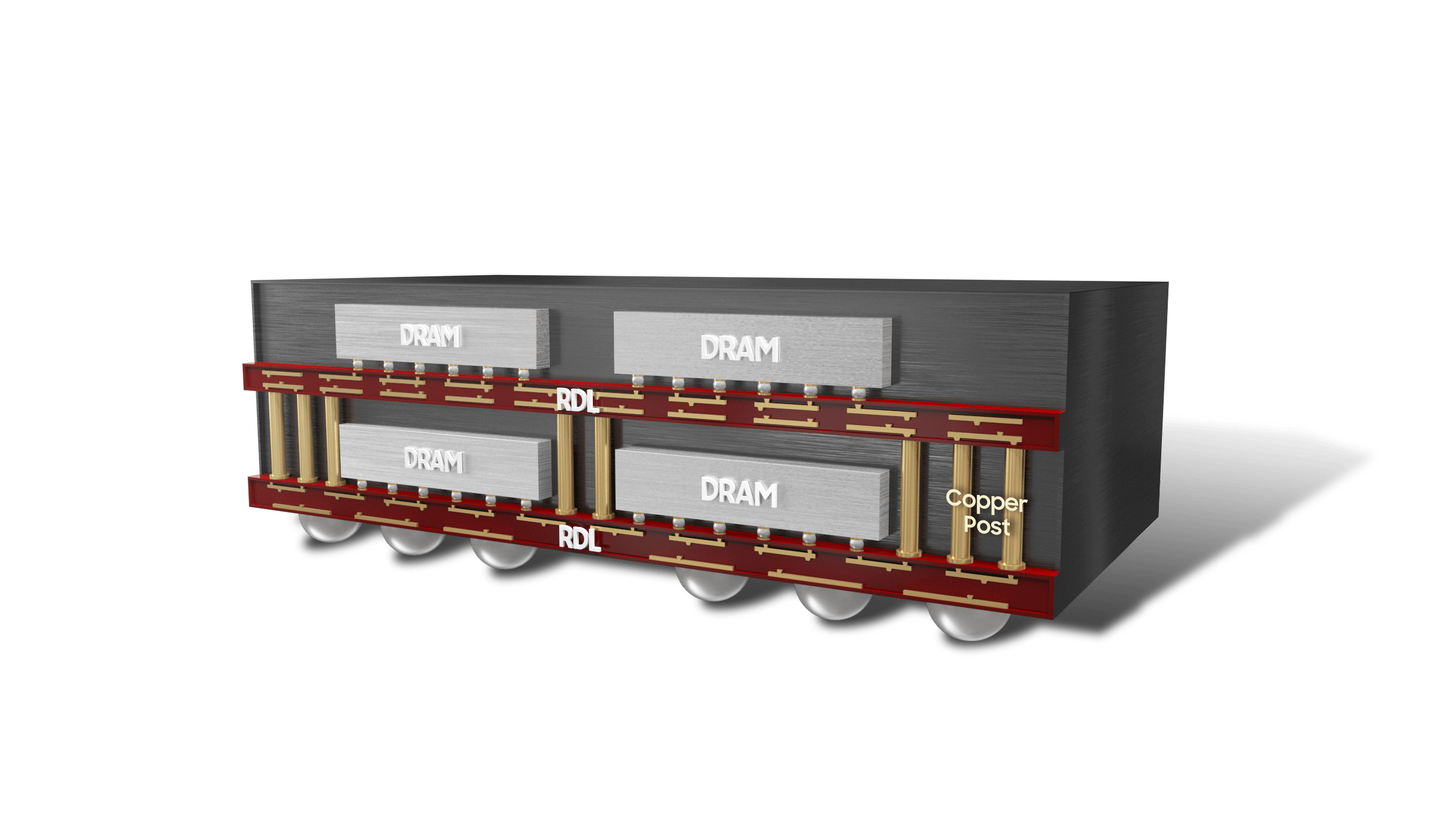

GDDR6W-muistit perustuvat nimensä mukaisesti tuttuun GDDR6-teknologiaan, mutta eroja löytyy paitsi muistiväylän leveydestä, myös piirien sisältä. Siinä missä nykyiset GDDR6-piirit rakentuvat yhdessä paketoinnissa kahdesta samalla piirilevylle asennetusta muistisirusta, on GDDR6W-muisteissa yhteensä neljä muistisirua eikä lainkaan piirilevyä. Kaksinkertainen määrä muistisiruja kasvattaa myös muistipiirien kapasiteetin kaksinkertaiseksi, eli nykyisestä 16 gigabitistä 32 gigabittiin.
Nykyiset GDDR6-muistit on varustettu kahdella 16-bittisellä eli yhteensä 32-bittisellä muistiväylällä, mikä muistisirujen kaksinkertaistumisen myötä on nyt kasvatettu 64-bittiseksi. Oletettavasti se rakentuu neljästä erillisestä 16-bittisestä kanavasta, mutta tästä ei ole vielä varmuutta.

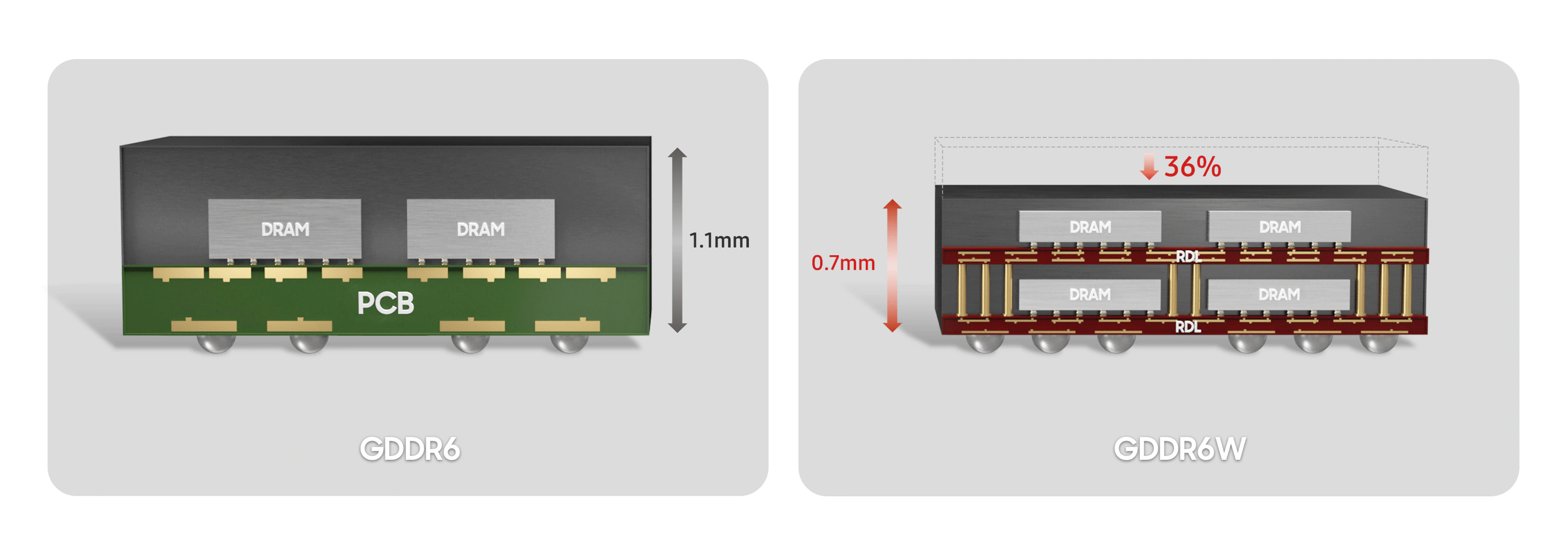

Vaikka sirut muistipiirin sisällä ovat nyt kahdessa kerroksessa on koko muistipiiri jopa aiempaa matalampi, kiitos poistetun piirilevyn. GDDR6-muistien korkeus on 1,1 mm, kun GDDR6W-muistit ovat 0,7 mm korkeita. Muilta mitoiltaan piirit ovat identtisiä, mikä helpottaa niiden integrointia tuotteisiin.
GDDR6W-muistit hyödyntävät FOWLP- eli Fan-Out Wafer-Level Packaging -teknologiaa ja 3D-paketointia. Piirin sisällä neljä muistisirua on pinottu kahteen kerrokseen ja piirilevyt on korvattu piipohjaisilla RDL-väylillä (Re-Distribution Layer). Ylemmän kerroksen RDL on yhteydessä alempaan kuparipalkeilla.

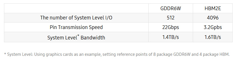

Piirit toimivat tässä vaiheessa 22 Gbps:n nopeudella, eli ne ovat lähes yhtä nopeita kuin nykyiset GDDR6-muistit. Yhdistettynä leveämpään väylään se mahdollistaa lähes HBM2E:n veroisen kaistan perinteisin piirein ja verrattain maltillisin väylin. Samsungin esimerkissä 512-bittisen väylän jatkeena olevat kahdeksan GDDR6W-muistipiiriä tarjoavat 1,4 Tt/s kaistaa, kun HBM2E yltää neljän muistipinon 4096-bittisellä väylällä ja 3,2 Gbps:n nopeudella 1,6 Tt/s kaistaan.

Mutta ohuempi piiri (ja piirilevyn puutos) parantaa lämmön siirtymistä
