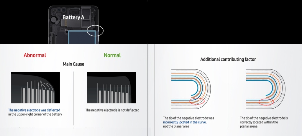

Ensimmäisen tuotantoerän puhelimissa ongelma tarkentui akun oikeaan ylänurkkaan (takaa katsottuna) kohdistuneeseen puristukseen sekä negatiivisen elektrodin pään väärään sijaintiin akun kulma-alueella. Tämä vika olisi ollut mahdollista todeta röntgenkuvauksella.

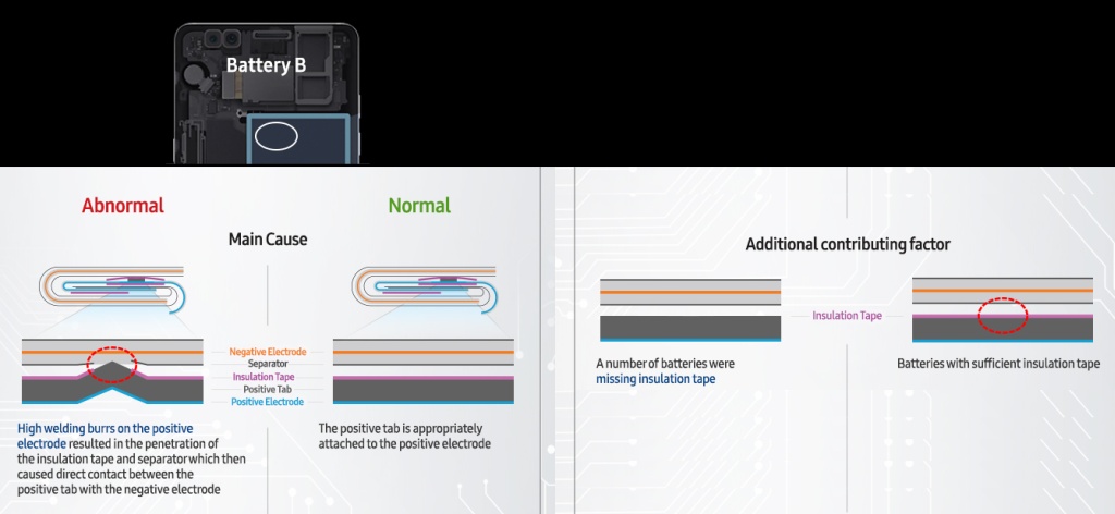

Korvaavan tuotantoerän puhelimissa oikosulun aiheuttivat puolestaan ylimääräiset purseet akun positiivisessa elektrodissa, jonka lisäksi monista akuista todettiin puuttuvan sisäinen eristeteippi. Tämän vian toteaminen olisi vaatinut Samsungilta akkurakenteen purkamista.
