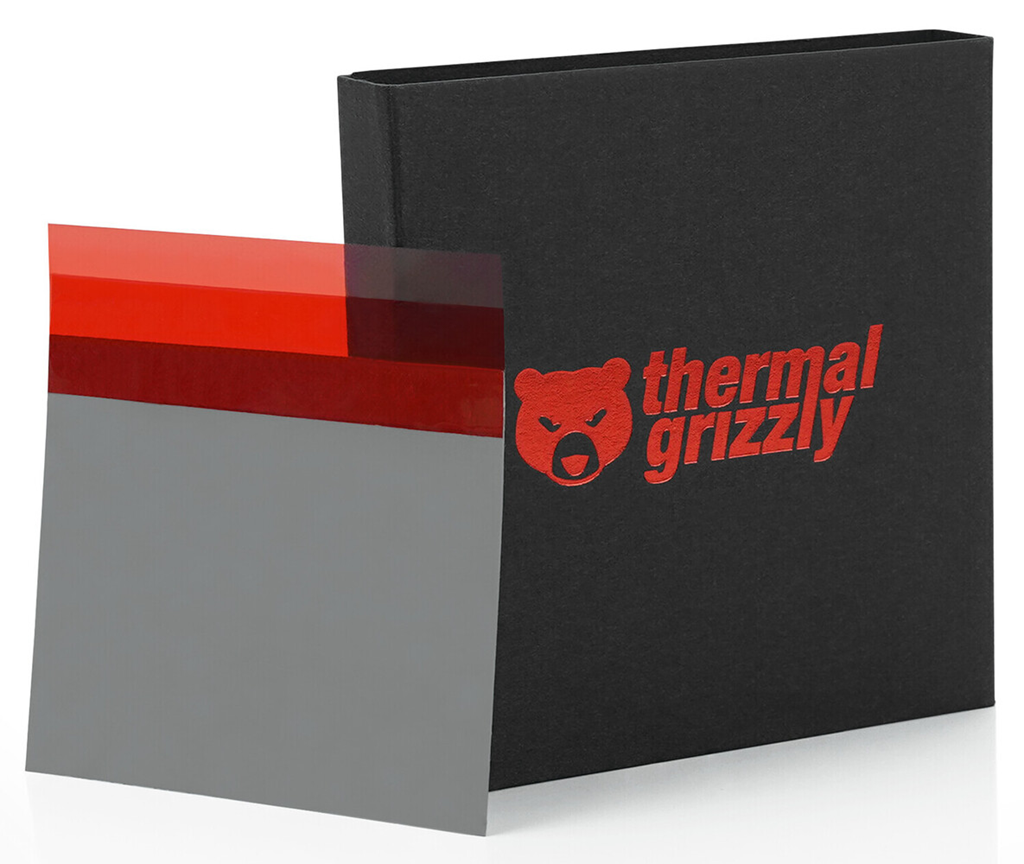

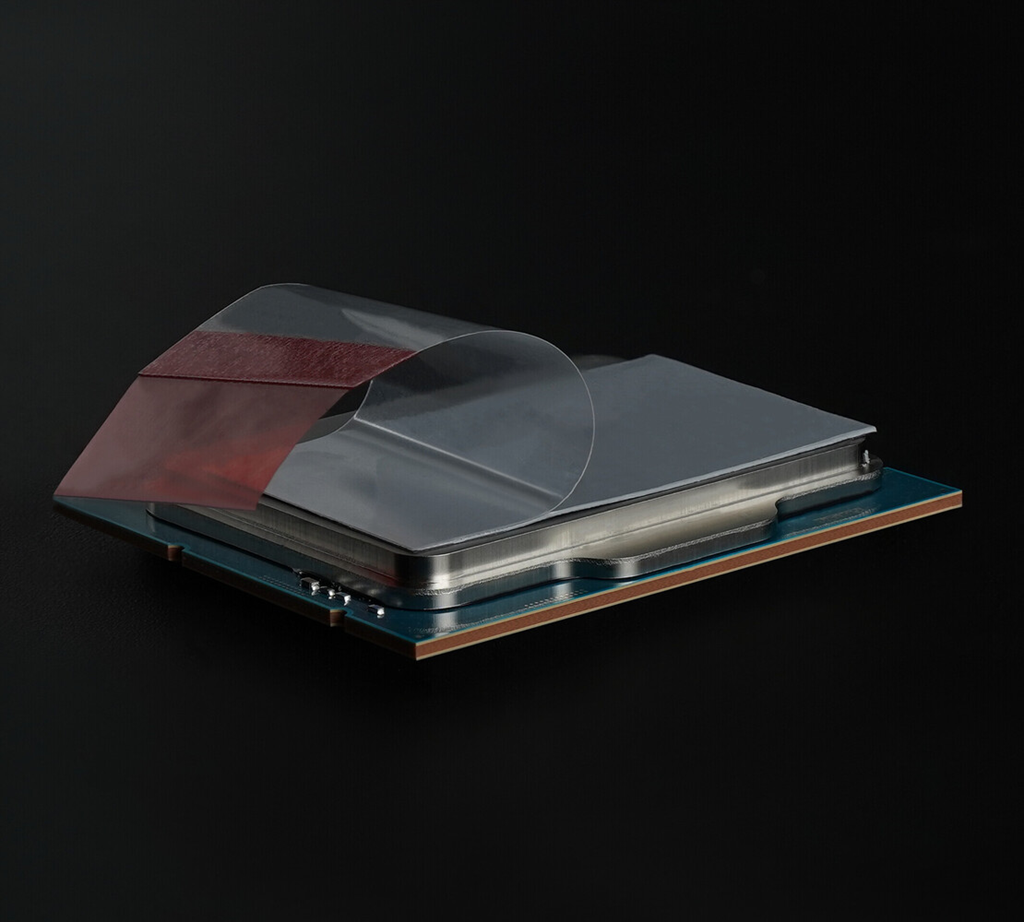

Kuuluisan ylikellottaja Roman ”der8auer” Hartungin johtama Thermal Grizzly on kuulunut PC-jäähdytyksen tunnettuihin nimiin jo vuosikymmenen ajan. Nyt yhtiö on julkaissut Computex 2024 -messuilla esittelemänsä PhaseSheet PTM -lämpötyynyn, joka on sähköä johtamaton ja muuttaa muotoaan kiinteästä nesteeksi lämpötilan noustessa yli 45 celsiusasteen. Lämpötilan laskiessa tyyny palautuu jälleen kiinteäksi.
Thermal Grizzly mainostaa PhaseSheet PTM:ää helppohoitoiseksi ja perinteistä lämpötahnaa pitkäikäisemmäksi ratkaisuksi, sillä se ei pumppaannu lämpötilamuutosten vuoksi esimerkiksi prosessorin lämmönlevittäjän eli IHS:n (integrated heat spreader) reunoja kohti yhtä helposti. Tyynyn kerrotaan soveltuvan myös näytönohjaimiin. Thermal Grizzlyn mukaan PhaseSheet PTM saavuttaa parhaat lämmönjohto-ominaisuutensa noin kymmenen 60 celsiusasteen ylittävän ”lämpösyklin” jälkeen.
PhaseSheet PTM:n suositushinta Thermal Grizzlyn Saksan-verkkokaupassa on 9,90 euroa.
Lähde: Thermal Grizzly
