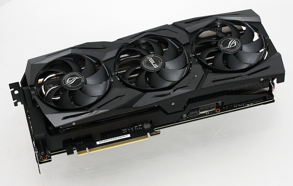

io-techin testissä Asuksen ROG Strix GeForce RTX 2080 Ti OC -lippulaivanäytönohjain.
![](https://www.io-tech.fi/wp-content/uploads/2018/09/asus-2080ti-02.jpg)
Saimme io-techin testiin Asukselta ensimmäisenä Pohjoismaissa yhtiön omaan piirilevysuunnitteluun perustuvan ja omaa jäähdytysratkaisua käyttävän ROG Strix GeForce RTX 2080 Ti OC -lippulaivamallin, johon tutustumme tässä artikkelissa. Kyseessä on tällä hetkellä markkinoiden kallein 2080 Ti -malli lähes 1500 euron hinnalla. Suorituskykytestit on ajettu 3820×2160-, 2560×1440- ja 1920×1080-resoluutioilla ja mukana on myös tehonkulutus, lämpötila ja melumittaukset sekä ylikellotustestit.
Lue artikkeli: Testissä Asus ROG Strix GeForce RTX 2080 Ti OC (TU102)

Oliko testeissä käytössä Quiet vai OC bios?
Jännä juttu, tuossa oli Quiet BIOS päällä pakkauksesta otettuna vakiona. Mutta tuossa on ilmeisesti kuitenkin Performance-tila vakiona "Performance state is the default shipping mode", jossa tuulettimet ei mene edes idlenä pois päältä :confused2: Päivitän mukaan vielä Performance-luvut, kellotaajuudethan noissa on samat :tup:
Aja pieni vertailutesti eri bioseilla, ei ne tuulettimet taida pysähtyä kokonaan sillä Quiet-biosillakaan? Biosin aktivoituminen taitaa sitten vaatia buutin. Lämmöt ja melu lähinnä kiinnostaa sekä miten paljon kellotaajuudessa eroa.

Varmistin tänään Asukselta niin vakiona tosiaan käytössä Performance BIOS. Testasin käytännössä eroja:
Performance BIOS:
Idle: Tuulettimet 24 % (880 RPM), 31 astetta, 34,8 dB
Load: Tuulettimet 53 % (1900 RPM), 65 astetta, 36,9 dB, 3D-kellot 1815-1845 MHz (10 min)
Quiet BIOS:
Idle: Tuulettimet pysähtyneenä, 43 astetta, 34,7 dB
Load: Tuulettimet 38 % (1350 RPM), 77 astetta, 35,3 dB, 3D-kellot 1770-1800 MHz (10 min)
Erikoisuus tossa on se, että kytkimen asento pitää vaihtaa tietokone PÄÄLLÄ ja bootin jälkeen on toinen tila käytössä.
Noissa 60 sekunnin testiajoissa ei vielä ehtinyt tuo kellotaajuusero vaikuttaa se näkyy vasta pidemmässä 3D-rasituksessa kun kortti lämpeää yli 70 asteeseen.
