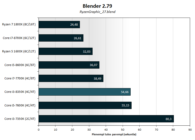

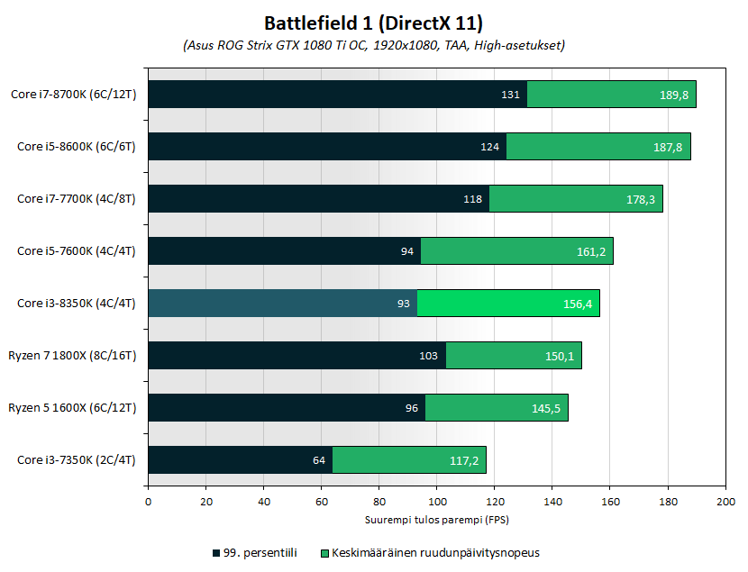

Nyt kun kuvaajissa on verrokkeina monta prosessoria, niin testattavan mallin nimen voisi ympyröidä/lihavoida/värittää/tehdä jotain että se erottuisi paremmin joukosta. Tekisi kuvaajien lukemisesta helpompaa.
Tuo boldaaminen ei Excelissä onnistu :beye:

…ja laatikon ulkopuolelta katsottuna voisi verrokin laittaa hakasulkeisiin tjms. merkeillä Excelissä. En tässä Sampsaa tai ketään muutakaan tässä sen enempää moiti, mutta supermonkeyn ajatuksessa on kieltämättä perää ja siitähän tässä on kysymys…

Entä jos käytät eri värisävyjä verrokeissa ja tuossa testattavassa. Esim verrokeissa siniset palkit ja testattavassa punainen?
No kuten täälläkin on sanottu niin kyllähän se boldaaminen onnistuu vaikka Photoshopilla, lähinnä ollut laiskuudesta kiinni kun ei ole suoraan Excelistä saanut ulos. Aika siis skarpata ja kokeilen vaikka tuota eri värisävyä :tup:
Ei punaista, vaan vaaleammalla samoilla väreillä.

Päivitin taulukot nyt tähän artikkeliin 8350K palkki suorituskykytesteissä eri sävyllä, tuo boldauskin on mahdollinen, mutta ei nyt ihan sormia napsauttamalla kuitenkaan:

Nyt on hyvä :tup:
Helpottaa löytämistä paljon ainakin silmäillessä.
Pauli
Tulevaisuudessa kannattaa ehkä ennemmin tehdä siten etttä artikkelin testissä olevat ovat tummalla ja ne jotka ei niin vaaleammalla. Selkeyttää vielä enemmän.
