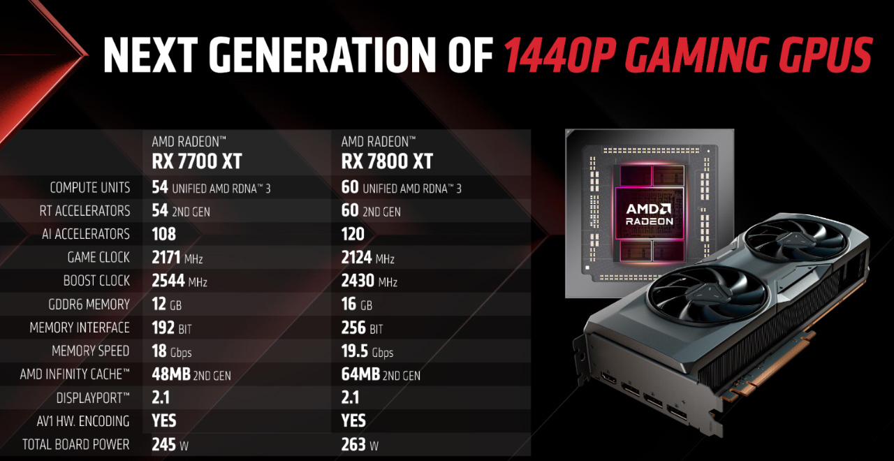

Molemmat näytönohjaimet perustuvat RDNA 3 -arkkitehtuuriin ja Navi 32 -grafiikkapiiriin, mutta siinä missä 7800 XT:ssä on käytössä kaikki grafiikkapiirin laskentayksiköt, 7700 XT on ominaisuuksiltaan hieman leikattu ja toimii alhaisemmalla kellotaajuudella. 7800 XT:ssä on käytössä 60 Compute Unit -yksikköä ja 256-bittisen muistiväylän jatkeena on 16 gigatavua näyttömuistia. 7700 XT:ssä on käytössä 54 CU-yksikköä ja 192-bittisen muistiväylän jatkeena on 12 gigatavua näyttömuistia. 7800 XT:n TBP-arvo on 263 wattia ja 7700 XT:n 245 wattia.

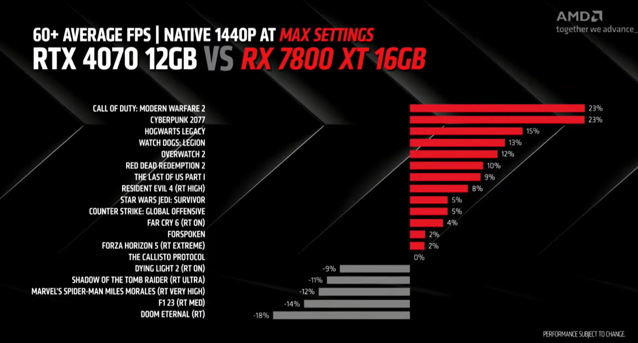

AMD omissa suorituskykytesteissä Radeon RX 7800 XT päihittää 100 euroa kalliimman GeForce RTX 4070:n rasterointisuorituskyvyssä 2-23 % erolla, mutta säteenseuranta käytössä GeForce RTX 4070 on suorituskykyisempi.

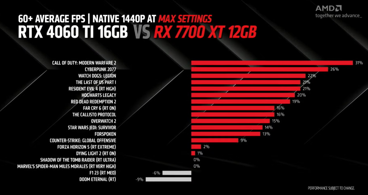

Radeon RX 7700 XT puolestaan päihittää noin 50 euroa kalliimmaan GeForce RTX 4060 Ti:n 16 gigatavun version rasterointisuorituskyvyssä 9-31 % erolla, mutta säteenseuranta käytössä GeForce RTX 4060 Ti 16 Gt on suorituskykyisempi.

Juu, 7700XT:ssä ei tuolla hinnalla ole mitään järkeä. Suorituskykyero on kuitenkin selvästi suurempi kuin tuo kymmenisen prosenttia mikä on hintaero.
30% pudotus muistikaistassa ja 25% pudotus L3-välimuistin määrässä kuitenkin tuntuu aika paljon.
Mutta yllättävää on 7700XTn korkeammat kellot, joiden takia raaka laskentanopeus ja teksturointinopeus ei pudonnut kovin paljoa.
Voi olla, että siellä on markkinointiosasto noita suositushintoja päättäessään tuijotellut vaan liikaa niitä teoreettisia flopseja eikä tosimaailman suorituskykyeroa, ja tällä perustelee tuota liian pientä hintaeroa 7700XTn ja 7800XTn välillä.

Kannattaa toki muistaa että nuo on edelleen AMD:n mainosslideja. Esim. CP2077 on ajettu ilman RT:tä vaikka siinä on yksi parhaista RT-toteutuksista. Lisäksi tuon mukaan ei ole yhtään peliä joka olisi 4070:lla nopeampi ilman säteenseurantaa, mutta revikoista tuon sitten näkee miten hyvin pitää paikkansa.

6. Testing done by AMD performance labs August 15, 2023 for AMD Radeon RX 7700 XT (driver 23.20.01), RX 7800 XT (driver 23.20.01), on test systems configured with Ryzen™ 9 7900X, 32GB DDR5, and Windows 11 Pro, to measure FPS in the following games at 1440P, max settings with raytracing (RT) enabled when specified: Call of Duty: Modern Warfare 2; Hogwarts Legacy; Overwatch 2; The Last of Us Part I; Resident Evil 4 (RT High); STAR WARS Jedi: Survivor; Forza Horizon 5 (RT Extreme); The Callisto Protocol; Dying Light 2 (RT On); and Marvel’s Spider-Man: Miles Morales (RT Very High). System Manufacturers may vary configurations, yielding different results. RX-984

Siinä yhdessä aloituspostauksen/uutisen diassahan on kuvaajat joiden perusteella ottaa listatuissa peleissä (7 kpl) parissa on karvan verran nopeampi ja viidessä tapauksessa tulee 9-18% pataan 4070:ltä. Olettaisin noidenkin olevan cherrypickattuja tapauksia ja tosiasiassa ollaan tehoissa sen verran runsaasti jäljessä kautta linjan ettei 7800XT:n käyttö RT:ssä oikein houkuttele ellei tuo uusi framegen paranna olennaisesti tilannetta.

AMD:n dioilla ei tullut niin pahasti turpaan RTX 4070:ltä myöskään. Esimerkiksi Dying Light 2:een saa tarvittaessa todella paljon RT-efektejä päälle ja eroa oli vain 9% Nvidian eduksi. Toki en nyt äkkiseltään löytänyt, mitkä asetukset dioilla oli käytössä. Kevyempi RT pyörinee jo nyt hyvin ja FSR 3 toivottavasti auttaa raskaamman kanssa.

Ei se montaa prosenttia eroa muissakaan listatuissa peleissä. Esim Hogwarts legacy AMD ilmoittanut 20% ja rtx 4070 vs 4070ti 22% Käsittääkseni tuo Hogwarts ainakin suosii pikkasen enemmän Nvidian kortteja näin mutulla ku katellu testejä.
