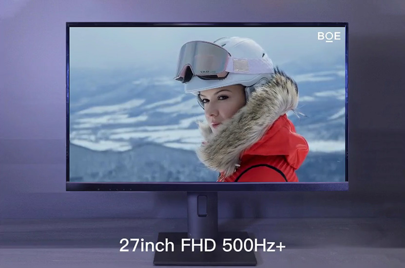

Näyttöjen hertsikisalle ei näytä tulevan loppua. Tällä kertaa kyse ei tosin ole varsinaisesti vielä uuden näytön julkaisusta, vaan muille valmistajille näyttöpaneeleita kehittävän BOE:n uutuuspaneelista.
BOE on esitellyt ensimmäisenä valmistajana peräti 500 hertsiin yltävän 27-tuumaisen FullHD-resoluution näyttöpaneelin. Paneelilla on ilmeisesti myös ylikellotusvaraa, sillä kuvissa 500 hertsin perään on lisätty +-merkki. Valitettavasti vain kiinaksi saatavilla oleva lehdistötiedote ei kerro käytössä olevaa paneelityyppiä, tai se jää Googlen konekäännöksen jalkoihin. BOE:n nykyisten paneeleiden perusteella kyse on kuitenkin todennäköisesti IPS:n kaltaisesta ADS-paneelista. Näyttöpaneeli on aidosti 8-bittinen ja sille luvataan yhden millisekunnin vasteaika.
Lisäksi yhtiö esitteli samaan syssyyn 110-tuumaisen 8K-paneelin, jolle luvataan peräti 120 hertsin virkistystaajuus. Aivan ennen näkemättömästä resoluutio/virkistystaajuus-kombosta ei ole kuitenkaan kyse, sillä markkinoilta löytyy jo useampiakin televisioita samoin ominaisuuksin. Kyseinen resoluutio on saavutettavissa tällä hetkellä vain DisplayStreamCompression-teknologiaa hyödyntäen.
Valitettavasti tiedotteesta ei käy ilmi, milloin BOE:n uutuuspaneeleihin perustuvia näyttöjä ja televisioita on luvassa markkinoille.

Ei näissä hersi määrissä ole mitään järkeä, koska perus TN, ips, va paneelit ei pysty yhtä nopeasti vaihtamaan pikseleitä selvästi. Latenssi kasvaa väkisin ja se valheellinen utopia siitä että näkisit jotain terävästi tuolla hertsimäärällä ei täyty.
Hieman outo ratkaisu kun pelkästään FullHd ja 27tuuman paneli.
