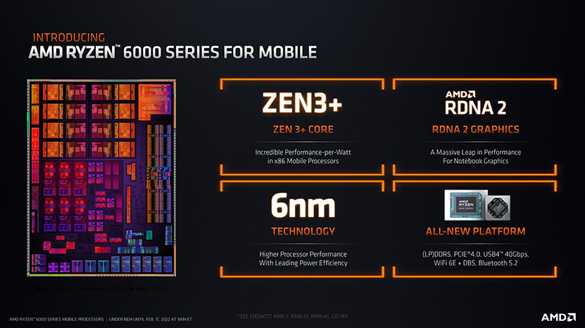

AMD:n 6000U/H sarjalaiset tukee HDMI 2.1 ja ainakin vielä tovi sitten ainoana myös DP 2.0
Pistä linkkinä jos löydät, kaikissa mitä ite olen löytänyt on hdmi 2.0b. Ainoo miten mahdollisesti sais olis usb4:n kautta adapteriin alt modella displayportin kompressio moodissa ja siitä muuntaa hdmi 2.1:lle. Missään en ole nähnyt että AMD väittäisi 6000 sarjan läppärien tukevan hdmi 2.1.
Ei tarvitse etsiä sen kauempaa kuin vaikka meidän Ryzen 6000 julkkariuutisesta.
AMD:n Ryzen 6000 -sarjan prosessorit saapuvat myyntiin, tekniset yksityiskohdat julki – io-tech.fi
http://www.io-tech.fi
katso liitettä 897795

kaikissa 6000 sarjan amd cpu, mutta hdmi tuki on vain hdmi 2.0:lle, enkä ole yhtään hdmi 2.1 versiollista nähny. Ehkä sitten pitää vielä odottaa ja kattoa, mutta en usko että kukaan löytää nyt julkastuista amd:n 6000 sarjan koneista sellaista jolla hdmi 2.1 voisi käyttää suoraan koneesta.
Kyllä tuollakin https://www.amd.com/en/product/11561 näyttää olevan tuolle asuksen käyttämälle zephyrus:n näyttikselle että tukisi hdmi 2.1, mutta ilmeisesti ei sitten itse läppäriin ole tukea leivottu.
Jaa-a, paha sanoa mikseivät ole sisällyttäneet tukia noihin kannettaviin. Ryzen 6000 -prosessorit kuitenkin tukevat HDMI 2.1:stä, samoin RX 6000M -sarjan näyttikset. DP2.0 on vain Ryzen 6000 -sarjassa tällä hetkellä, erillisnäyttiksissä vielä tyhjä arpa.
Tämä 6800U:n spekseistä
katso liitettä 897951
Oletan että valmistaja ei halua palautuksia ja koska maksimi outputti on 4k@60hz niin moni mieltää tuon hdmi 2.0:n feature setiksi. Itelle pieni yllätys että myös displayport standardi sallii tälläisen menettelyn. Standardista riippumatta pitää siis olla tosi tarkka kun on läppäriä hankkimassa, joka on ihan syvältä koska harvan läppärin spekseissä kerrotaan maksimi reson outputtia. En esim tuolle RX 6800S:lle löytäny mitä se tukee. Oletan että yhtä surkea ulostulo kuin 6800U:lla. Aika harvassa on siis tuki vielä PC alustalla edes 4k@120hz:lle jos mahdollisesti vain nvidian uusimmilla siruilla ja amd:llä vaan desktopilla.

Noi on hyvin todennäköisesti virhe sivuilla, ei kai sitä voi tukea ja tulla DP 2.0 sertifioiduksi jollei tue sen resoluutiota ja hertsejä.
Ja vaikka oletettaisiin, että tuo ei ole virhe, niin siinä ei sanota että HDMI:llä olisi samat.
Ei sanota niin, mutta siltä se näyttää kun mikään valmistaja ei tee 4k@120hz amd 6000 sarjan läppäriä AMD:n gpu:lla. Displayport 2.0:lla on huomattavasti suurempi kaista kuin HDMI 2.1:llä, niin en minä keksi mikä siihen muuten voisi olla syynä kuin ettei grafiikkapiiri anna ulos tota parempaa… Sekä OEM:t et AMD vois tehdä tuon tiedon löytämisestä helpompaa niin ehkä noita vehkeitä uskaltas ostaakki. Nyt viljellään jotain portti standardeja jotka ei tarkota mitään muuta kuin et on tietyn muotonen liitin ja et sillä on standardin maksimi joka ei välttämättä ole se mihin grafiikkapiiri kykyenee.
Kyllä sieltä saa, siitä ei ole mitään kysymystäkään, Ryzen 6000 -sarjaa ei olisi voitu sertifioida ensimmäisenä DisplayPort 2.0 -laitteena jos ei saisi.
First VESA DisplayPort 2.0 Video Source and Sink Devices Complete DisplayPort UHBR (Ultra-High Bit Rate) Certification – VESA – Interface Standards for The Display Industry
vesa.org
Siinä myös yksiselitteisesti todetaan
Ja AMD:n tuote oli se Ryzen 6000 -sarjan prosessori
Displayport 2.0 laitteiden ja kaapeleiden ei tarvitse tukea nopeinta 80 Gpbs UHBR 20 tiedonsiirtomuotoa. Ryzen 6000 prossut on sertifioitu puolet pienemmän kaistan UHBR 10 muodolle.
