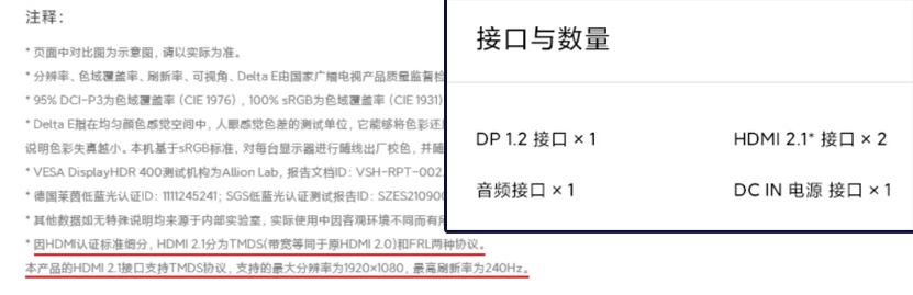

HDMI-versioista nousi pienimuotoinen ihmettely, kun Xiaomin uuden näytön tiedoissa mainittiin HDMI 2.1 -liitännät, vaikkei näyttö tukenut uutisessa edellä kuvailtuja ominaisuuksia ja käyttää TMDS-signalointia. Näytön maksimiresoluutio on 1920×1080 ja virkistystaajuus 240 hertsiä.
TFTCentral pyysi HDMI:tä hallinnoivalta HDMI Licensing Administratorilta lausuntoa asiasta ja kuluttajan kannalta valitettavasti viesti oli, ettei Xiaomin tiedoissa tai markkinoinnissa ole mitään väärää. Järjestön vastauksen mukaan HDMI 2.0:aa ei ole enää olemassa, eikä siihen sen myötä tule enää viitata. Sen sijasta HDMI 2.0:sta tutut ominaisuudet ovat osa HDMI 2.1:tä ja HDMI 2.1:n määritteleviksi mielletyt uudet ominaisuudet ovatkin vain optionaalisia ja laitteen valmistajan tulee tehdä selväksi, mitä niistä laite tukee.
Tämän myötä kuluttaja ei voi enää tunnistaa uusia ominaisuuksia tukevia laitteita HDMI-version perusteella, vaan tarkemmat tiedot on luettava tuotteen ominaisuuksien pikkupräntistä. Suosittelemme lämpimästi TFTCentralin kattavamman artikkelin lukua asiasta.
Lähde: TFTCentral
