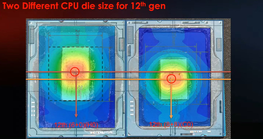

Alder Lake -arkkitehtuuriin perustuvia siruja on virallisesti kolme: 8 P-ytimellä ja 8 E-ytimellä varustettu työpöytäversio ja 6P+8E- ja 2P+8E-mobiiliversiot. MSI on nyt paljastanut että todellisuudessa Intelillä on näiden lisäksi ainakin 6P+0E-työpöytäversio, joka tulee käyttöön joissain tulevissa malleissa.

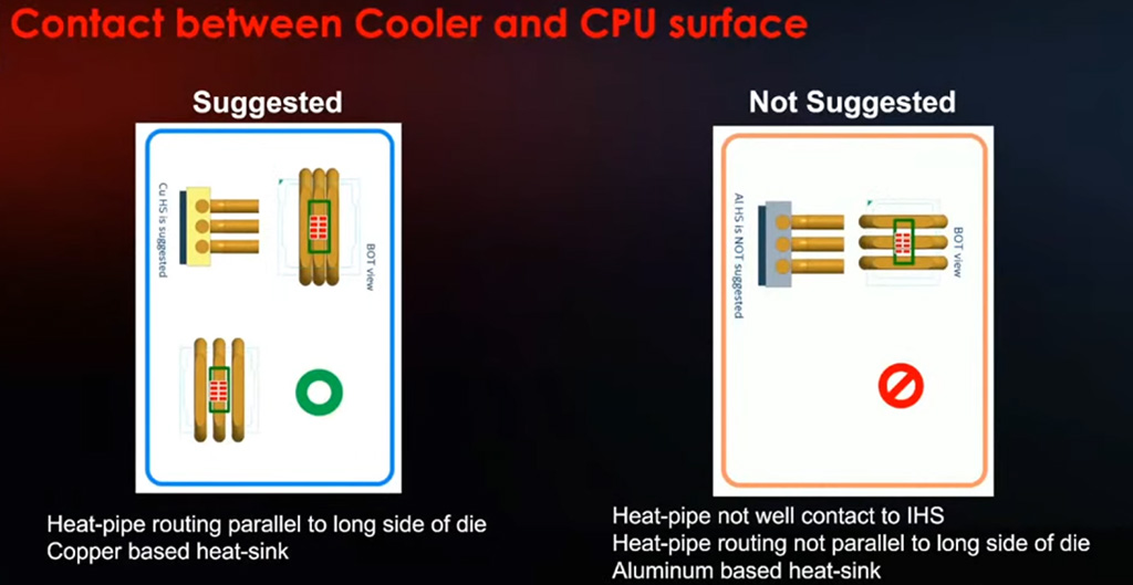

Toinen mielenkiintoinen yksityiskohta on hyvän jäähdytyksen ja sen asennon merkitys. Koska prosessorista on kaksi merkittävästi eri kokoista sirua eri konfiguraatioilla, on myös prosessorien hotspotit eri kohdilla. Tämän vuoksi MSI suosittelee, että jäähdyttimen lämpöputkien nestejäähdytyksen tapauksessa virtauksen tulisi kulkea prosessorin yli pitkittäin, ei poikittain. Poikittain asentaessa 8P+8E-sirulle sopivasti asettuva cooleri ei ole optimiasennossa 6P+0E-siruille.

Tämmöinen jäähyn optimaalinen asettelu on hifistelyä, ja vähän veikkaan, että jos on normaalikokoinen jäähy, niin erot on parin asteen sisällä toisistaan.

Voin vahvistaa, omalla 3900x toisella ydinryppäällä lämmöt on keskinmäärin n. 8c korkeammat kuin toisella. Siihen saattanee vaikuttaa myös jommankumman ydinryppään ytimien laadut etenkin kellotettuna. Vedellä jäähdyttelen.
Lämpöputkia ja nestejäähdytystä? Ööö… siis kumpaa? Vai onko markkinoilla jossain lämpöputkilla varustettu nestejäähy?
Nestejäähyt (ainakin custom vehkeet) yleensä jäähdyttää sen verran hyvin että veden lämpötilanmuutos in/out välillä ei ole paria astetta enempää. Eli sillä ei ole mitään merkitystä miten päin sen veden laittaa kiertämään/kaartumaan. Enemmän merkitystä sillä että se veden ja metallin kontaktipinta-alue on riittävä, eli mikrokanavia riittävästi. Se miten päin ne ovat suhteessa prossuun ei ole mitenkään oleellista. Custom vehkeissä lähes aina keskeltä sisään ja sivuilta ulos.
Erilaatuinen pii tai kontakti HS:ään. Tai sitten sun jäähyn pohja ja prossun pinta ei ole suoria. Kannattaa joskus laittaa prossu jäähyä vasten ja katsoa paistaako valo läpi. Monesti molemmat ovat kuperia ja silloin kontakti on jotakuinkin tämä )( kun sen pitäisi olla ||
