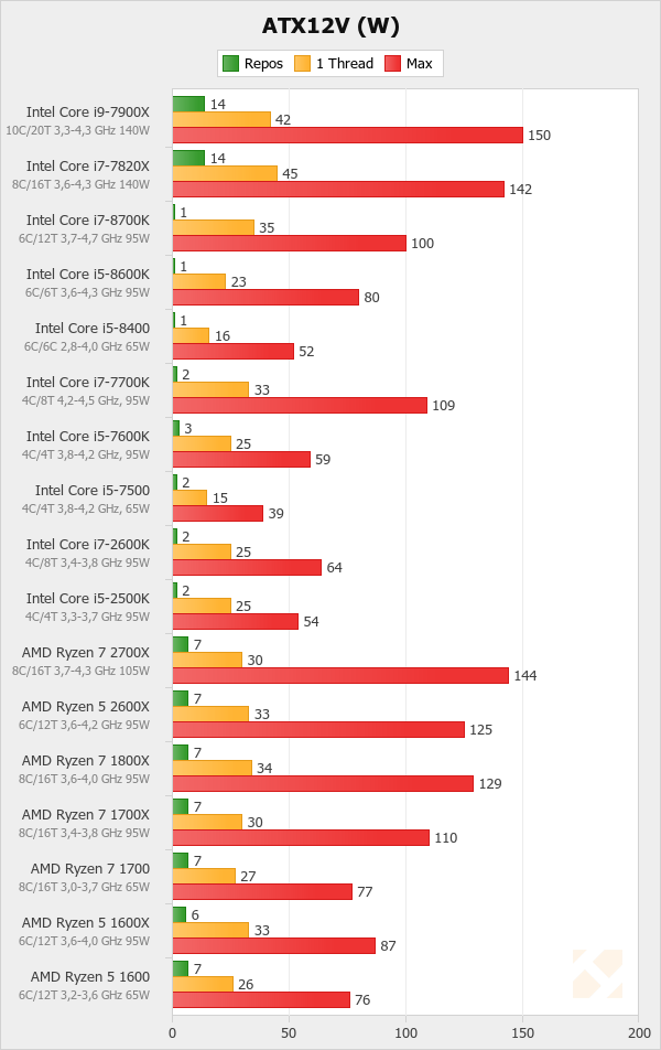

Mihis tämä perustuu?
Tom's Hardwarella 2700X jäi torturetestissäkin kymmenyksiä vajaaksi 105 watin TDP:stään, Anandilla mentiin tipan yli TDP:n, mutta vain 1,38 watilla. Muut tyypillisistä sivustoista näyttää mittaavan edelleen koko järjestelmän kulutusta.
Siellä Team Asrock testailee Intelillä jotain uutta prossua ja tottakai Z170M OC Formula. @Threadripper @Kaotik @Sampsa
Inteliltäkin alkaa tulla taas kunnon laatuprossua 🙂 Hyvä uudistus.
TH:n numerot oli syystä tai toisesta täysin päin helvettiä (alakanttiin selkeästi).
Hardware.fr X264 enkoodauksen aikana ~ 120W (144W EPS)
Tweaktown X264 enkoodauksen aikana ~ 126W (152W EPS)
Itse mittasin 2700X:lle Prime95 aikana 142.5W.
Prosessorin tehoraja on vakiona 141.75W ja Precision Boost Override enabloituna ainoa rajoittava tekijä on TDC / EDC virtarajat (tehoraja 1000W).
Stilt vastasikin tuossa paremmin, mitä itse olisin kyennyt.
