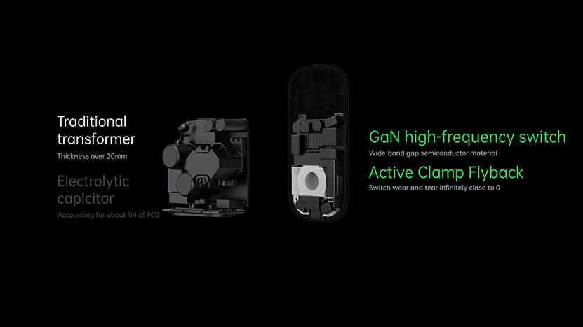

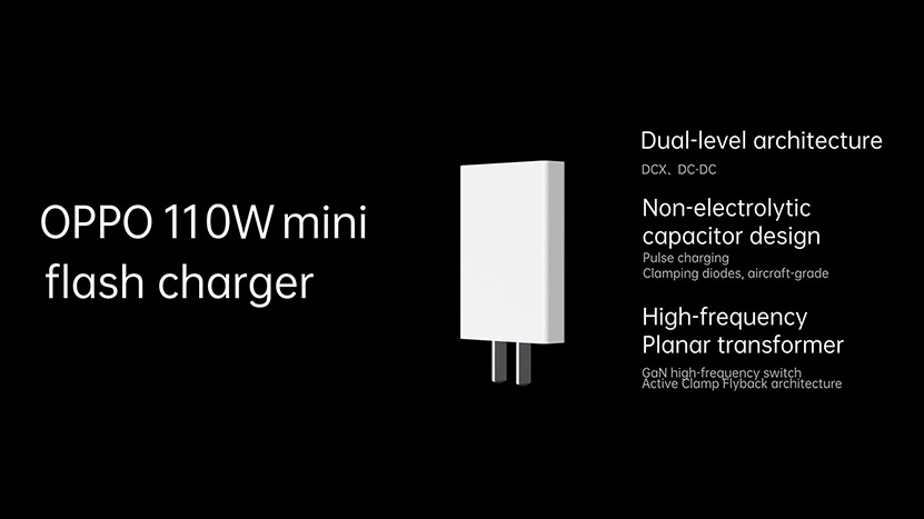

110 watin mini flash charger on nimensä mukaisesti pienikokoinen laturi. Oppon mukaan se vastaa kooltaan perinteisiä 18 watin latureita ja on tilavuudeltaan alle 36 kuutiosenttiä. Laturi tukee 110 watin pikalatauksen lisäksi esimerkiksi SuperVOOC-latausta ja USB PD:tä 65 watin teholla sekä Quick Chargea 36 watin teholla.

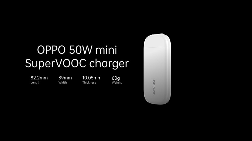

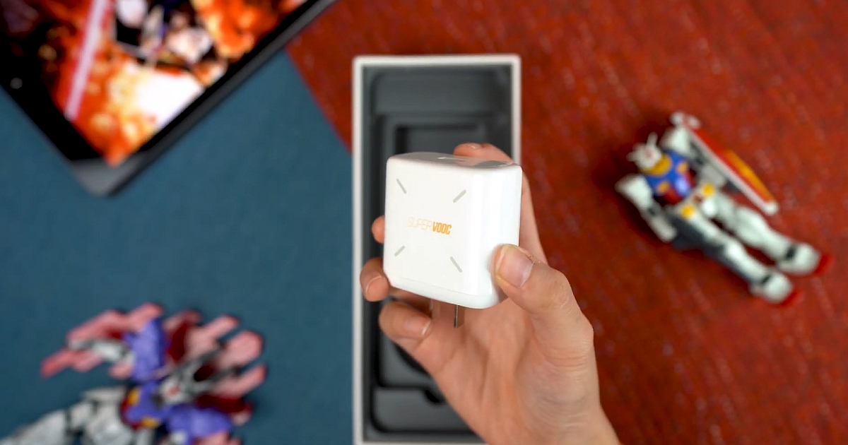

50 watin mini SuperVOOC -laturi on puolestaan suunniteltu kyllin pieneksi otettavaksi mukaan vaikka taskussa, osittain kiitos laitteen sisään taittuvan pistokkeen. Laturin strategiset mitat ovat 82,2 x 39 x 10,5 mm ja 60 grammaa. 50 watin SuperVOOC-latauksen lisäksi se tukee vanhempia VOOC-protokollia 40 wattiin asti sekä USB PPS:ää 27 ja 50 watin tehoilla.

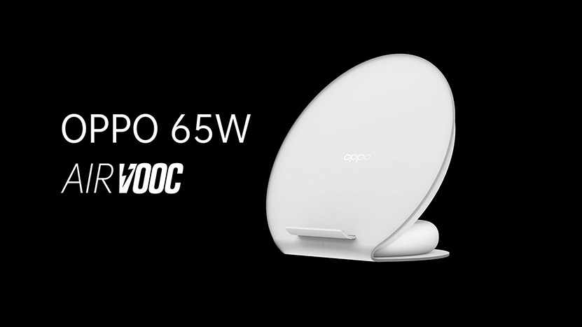

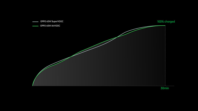

Oppon langattomien latureiden uusi kuningas on vielä kruunaamatta virallisesti, sillä kyse on kyllin nopeaa langatonta latausta tukevaa puhelinta odotellessa vasta konseptilaite. Yhtä kaikki, 65W AirVOOC wireless flash charge -laturin luvataan lataavan langattomasti 4000 mAh:n akun täyteen parhaimmillaan puolessa tunnissa. Laturin kerrotaan olevan täynnä erilaisia turvasensoreita ja tunnistavan myös ns. väärät laitteet, jotka asetetaan laturille. Langattoman VOOC-latauksen lisäksi se on myös yhteensopiva Qi-latausstandardin kanssa.
