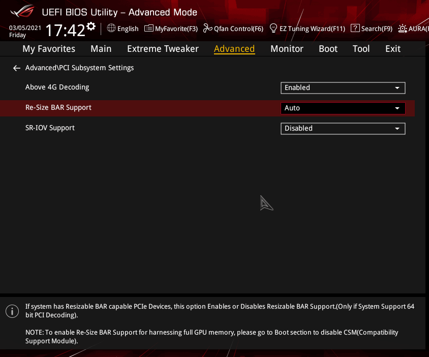

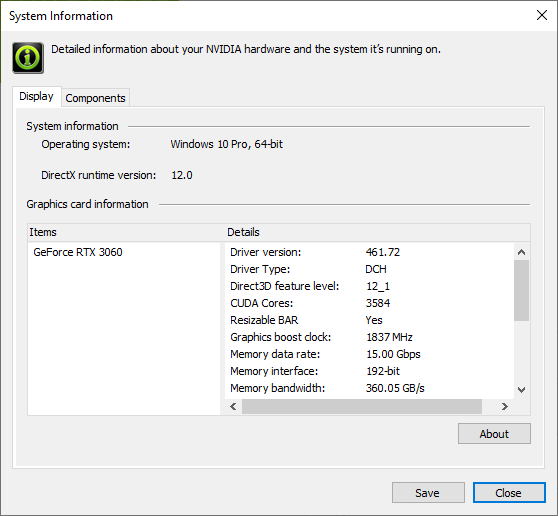

Jos emolevy ja prosessori tukevat ominaisuutta, se otetaan käyttöön emolevyn biosista ja NVIDIAn ajureiden System Information -tiedoista voi tarkistaa, onko ominaisuus käytössä.

En osaa sanoa miten NVIDIA on sen kääntänyt, mutta olettaisin sen olevan samassa kohtaa NVIDIAn järjestelmätietoja, eli CUDA ydinten ja GPU:n Boost-kellotaajuuden välissä.
Ja jos onkin jossain eri välissä, niin tuskin siinä listassa on monta kohtaa minkä vastaus olisi "Kyllä" tai "Tuettu" tai jotain vastaavaa.
Voiko AMD:n näyttiksen tiedoista tarkistaa onko ominaisuus päällä?
Ei taida olla mitään vastaavaa system information -läpyskää mikä sen kertoisi, mutta Device Managerista näyttiksen ominaisuudet, jos Resources-välilehdellä näkyy Large Memory Range niin on päällä.

BAR lyhenne on ainakin base-address register. Se pitää muutenkin laittaa päälle biosista, joten ei pitäisi olla hirveästi väliä.

Näin Asuksen läppärin omistavana 461.40 ajureilla näyttäis että on ominaisuus käytössä ja mitään ei tarvinnu tehdä asian eteen.
