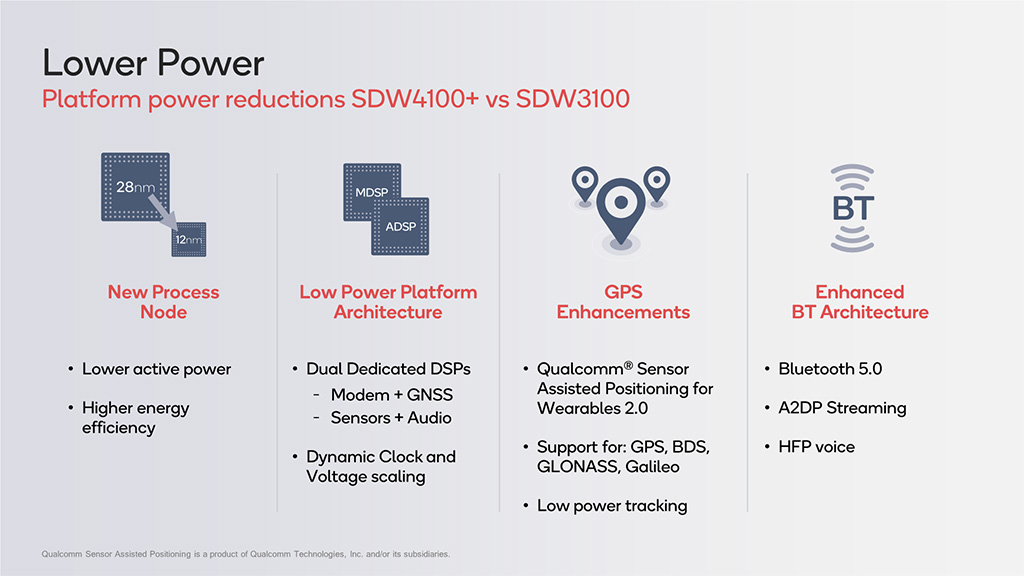

Qualcomm on julkistanut uusia järjestelmäpiirejä Snapdragon Wear -alustalle. Snapdragon Wear 4100 -sarja pitää sisällään sekä perusmallin että Plus-mallin, joka parantaa alustan Always On -ominaisuuksia.
Snapdragon Wear 4100 -alusta pitää sisällään merkittäviä muutoksia aiempaan 3100:an nähden. Sen prosessoriytimet on päivitetty Cortex-A7:sta Cortex-A53:een, Adreno A504 -grafiikkaohjain edustaa kahta sukupolvea uudempaa arkkitehtuuria kuin edeltäjän A304 ja mukaan on saatu uusia myös DSP-yksiköitä sekä toinen kuvaprosessori. Lisäksi valmistusprosessi on päivittynyt 28 nanometristä 12 nanometriin.
SW4100:n neljä Cortex-A53-ydintä toimivat 1,7 GHz:n kellotaajuudella ja Adreno A504 750 MHz:n kellotaajuudella. DSP-puolella (Digital Signal Processor) on nyt kaksi erillistä yksikköä, modeemin ja satelliittipaikannuksen hoitava MDSP ja sensoritoiminnasta ja äänistä vastuussa oleva ADSP, joista kumpikin on varustettu dynaamisilla kellotaajuuksilla.
Satelliittipaikannus tukee GPS:ää, BDS:ää, Glonassia ja Galileoa ja sen luvataan olevan erittäin vähävirtaista. Bluetooth-yhteyksiä on päivitetty BT 5.0-, A2DP Streaming- ja HFP Voice -tuilla. Modeemipuolella on tuettuna 4G LTE -yhteydet ja sen kerrotaan olevan huomattavasti aiempaa vähävirtaisempi.
Qualcommin mukaan muutosten myötä SW4100 kuluttaa 20 % vähemmän tehoa ollen kuitenkin samalla 85 % nopeampi sekä prosessorin että muistien osalta, peräti 2,5-kertaa nopeampi ja kameratuki on nyt 16 megapikseliin asti, kiitos kahden kuvaprosessorin (ISP).

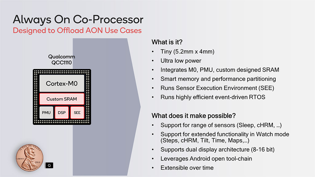

Alustaan kuuluu kaksi eri mallia, SW4100 ja SW4100+. Kumpikin on järjestelmäpiirin ja siihen kytkettävien sensoreiden kannalta identtisiä, mutta Plus-mallissa on ainakin älykellokäyttöön ehdottomalta vaikuttava lisä: päivitetty QCC1110 Always On -apuprosessori.
Päivitetty QCC1110 perustuu Cortex-M0-mikrokontrolleriin ja uuteen kustomoituun SRAM-muistiin. Lisäksi sen DSP ja SEE (Sensor Execution Environment) ovat päivittyneet. Muutosten myötä se kykenee nyt tukemaan 16-bittisiä eli noin 64 000 väriä, kun aiempi versio oli rajoittunut vaivaiseen 16 väriin. Lisäksi se kykenee nyt omatoimisesti jatkuvaan sykkeen ja unen mittaamiseen, reagoi nopeammin tilt-to-wake-ominaisuuteen ja tukee mm. haptista palautetta, askelten laskentaa ja hoitaa myös hälytykset sekä ajastimet. AnandTechin mukaan Qualcomm harkitsee QCC1110:n tuomista markkinoille myös täysin itsenäisenä prosessorina, mutta tästä ei ole vielä tehty lopullista päätöstä.
Qualcommia ei edelleenkään näytä puettavat laitteet juurikaan kiinnostavan. Anandtechin kommenteissa todettiinkin että Wear 4100 on vain alikellotettu Snapdragon 429.
