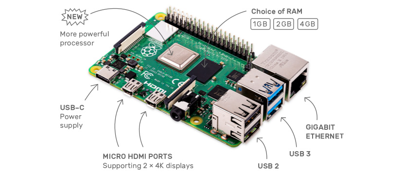

Suosituista minitietokoneistaan tuttu Raspberry Foundation on julkaissut uuden sukupolven Raspberry Pi 4:n. Tarkemmin kyse on tuttuun tapaan Model B -versiosta, joka pakkaa tuttuun kokoluokkaan selvästi aiempaa tehokkaampaa rautaa.
Raspberry Pi 4 Model B:n merkittävimpiä uudistuksia ovat selvästi järeämpi Broadcomin BCM2711-järjestelmäpiiri, joka on varustettu neljällä 1,5 GHz:n Cortex-A72-ytimellä ja VideoCore VI -grafiikkaohjaimella. Päivittyneen järjestelmäpiirin myötä Pi tukee nyt uutena ominaisuutena OpenGL ES 3.0:aa ja videonpurussa tuettuina ovat sekä H.265 4Kp60 että H.264 1080p60. Järjestelmäpiirin tueksi voi valita oman makunsa mukaan 1, 2 tai 4 Gt LPDDR4-muistia. Tallennustilasta on vastuussa edelleen microSD-korttipaikka.
Uudesta Pi:stä saa kuvaa ulos nyt kahdesta micro-HDMI-portista, jotka tukevat parhaimillaan 4K-resoluutiota 60 hertsin virkistystaajuudella. Lisäksi laitteesta löytyy luonnollisesti 3,5 mm:n AV-portti joka tukee komposiittivideo- ja ääniulostuloa sekä MIPI DSI -liitin. Kameralle on luonnollisesti edelleen tuttu MIPI CSI -liitin.
Aiemmin USB-väylän päässä sijainnut gigabitin verkko-ohjain on nyt natiivisti järjestelmäpiirillä ja tarjoaa siten täyden kaistan. Langattomia verkkoyhteyksiä on tarjolla tuttuun tapaan 802.11 b/g/n/ac -standardin mukaisesti WiFinä ja Bluetooth-tuki on päivittynyt nyt 5.0-versioon. Neljän USB 2.0:n sijasta uudessa Pi:ssä on tuki kahdelle USB 2.0- ja kahdelle USB 3.0 -liittimelle. Virransyötön microUSB-liitin on lisäksi korvattu USB Type-C -liittimellä, mutta myös GPIO:ta ja verkkoliitäntää voidaan käyttää edelleen virransyöttöön.
Raspberry Pi 4 Model B saapuu myyntiin välittömästi. 1 gigatavun muistilla varustetun version veroton suositushinta on 35 dollaria, 2 Gt:n 45 dollaria ja 4 Gt:n 55 dollaria. Suomen osalta Raspberry Pin virallinen edustus tapahtuu tanskalaisen Raspberrypi.dk-verkkokaupan ja ruotsalaisen Electrokitin kautta. Raspberrypi.dk:ssa hinnat ovat 1 Gt:n mallille 46,83 euroa, 2 Gt:n 57,57 euroa ja 4 Gt:n 66,96 euroa ja Electrokitissä 45,90, 58,74 ja 72,65 euroa.

Oliko tuolle jo selitystä, miksi verkkokortti oli siirretty fyysisesti eri paikkaan?
Tuo ilmeisesti tekee jo sen, että vanhat kotelot ei enää käy tälle mallille.
Verkko-ohjain on siirretty osaksi itse järjestelmäpiiriä koska uudessa järjestelmäpiirissä se löytyy sieltä. Vanhan USB-väylän taakse heitetyn ohjaimen suorituskyky oli alle kolmannes teoreettisesta koska USB-väylä kuristaa menoa.
Uudessa lienee kylläkin nopea scb-niminen väylä, johon kytkeytyy erillinen BCM54213PE-piiri, jossa on ethernet-ominaisuus. Tämän voi laskea natiivimmaksi kuin vanhan, mutta ethernet-piuhat eivät lähde SoC:stä kuten jossain kilpailevissa. Esim. Orange Pi -laudoissa (H3) tulee suoraan SoC:ltä 100M ethernet ja 1000M tarvitsee ulkoisen PHY:n.
Muistelen myös että POE lisäyksen myötä taisi tulla odottamattomia ongelmia kun suuret POE jännitteet piti vetää piirilevyn toiselle puolelle tohon 4 pinniseen headeriin.
Iso syy varmasti on toi reititys mitä Kaotik sanoi mutta nyt myös ne 48V jännitteet ei tarvitse mennä pitkää matkaa ja pysyy kaukana signaalijohdoista.
Huomaa että en nopealla googlauksella löytänyt mitään lähdettä tälle tiedolle.
Toki noin, mutta miksi paikka on vaihdettu toiseen kohtaan fyysisesti, vaikka muuten koitetaan yhteensopivuus pitää melko hyvin.
Katsoin tuota piirilevyä, niin siinä on ehkä suoremmat linjavedot ainakin noilla sijoituksilla ethernetille ja usb3 porteille, eikä tarvita läpivientejä ainakaan sen takia ja ei tuo taida kovin monikerroksinen levy olla muutenkaan. Selvää syytä ei kyllä siirtämiselle näy muuten.

CNX-blogissa joku oli spekuloinut, että pcb-reitittämisessä olisi ollut haasteita ja usb3-porteistakin olisi saatu vain 2 käyttöön, vaikka tuo pcie/usb-"hubi" tukee neljää. En tiedä liittyykö tähän, mutta kuitenkin pcb-vetoihin.
