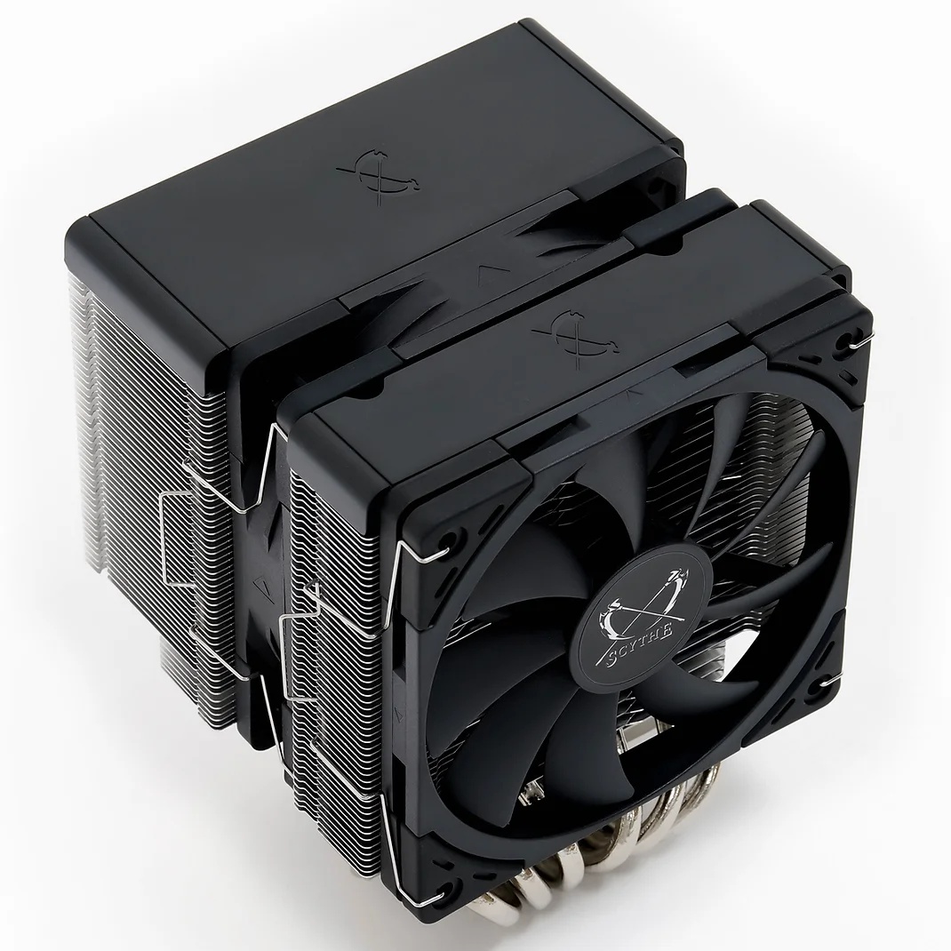

Scythen Computex-messuilla esittelemä Fuma 3 -tuplatornicooleri on saapumassa vihdoin myös täkäläisten jälleenmyyjien valikoimiin. Aiemmin tänä vuonna se on jo saapunut myyntiin Yhdysvalloissa ja Aasiassa. Fuman aiemmat sukupolvet tulivat tunnetuksi hyvästä suorituskyky-hinta-suhteestaan sekä alhaisesta melutasostaan. Scythen mukaan Fuma 3:ssa on keskitytty ilmavirtaoptimointeihin sekä tihennetty jäähdytysrivastoa.
Kooltaan Fuma 3 ei ole tuplatornicoolerimarkkinoiden suurimpia, vaan luottaa tuttuun tapaan hieman maltillisempiin ja samalla yhteensopivampiin ulkomittoihin. Painoakin on ”vain” hieman yli kilo, siinä missä suurimmat kilpailijat heilauttavat vaa’an yli 1,5 kiloon. Valmistaja mainostaa 154 mm korkean coolerin sopivan käytettäväksi jopa mini-ITX-kokoonpanoissa. Tornirakenne on epäsymmetrinen ja mahdollistaa muistipaikkojen esteettömän käytön sekä asemoi coolerin hieman kauemmas näytönohjaimen puolelta.
Fuma 2 rev. B -mallin tapaan tuulettimiksi on valittu Kaze Flex II 120 mm PWM -mallit, joista ulompi on 15 mm paksu ja sisempi 26 mm paksu. Lisäksi tuulettimet pyörivät vastakkaisiin suuntiin korkeamman staattisen paineen sekä tasaisemman ilmavirran luomiseksi. Molempien tuulettimien kierrosalue on 300-1500 RPM.

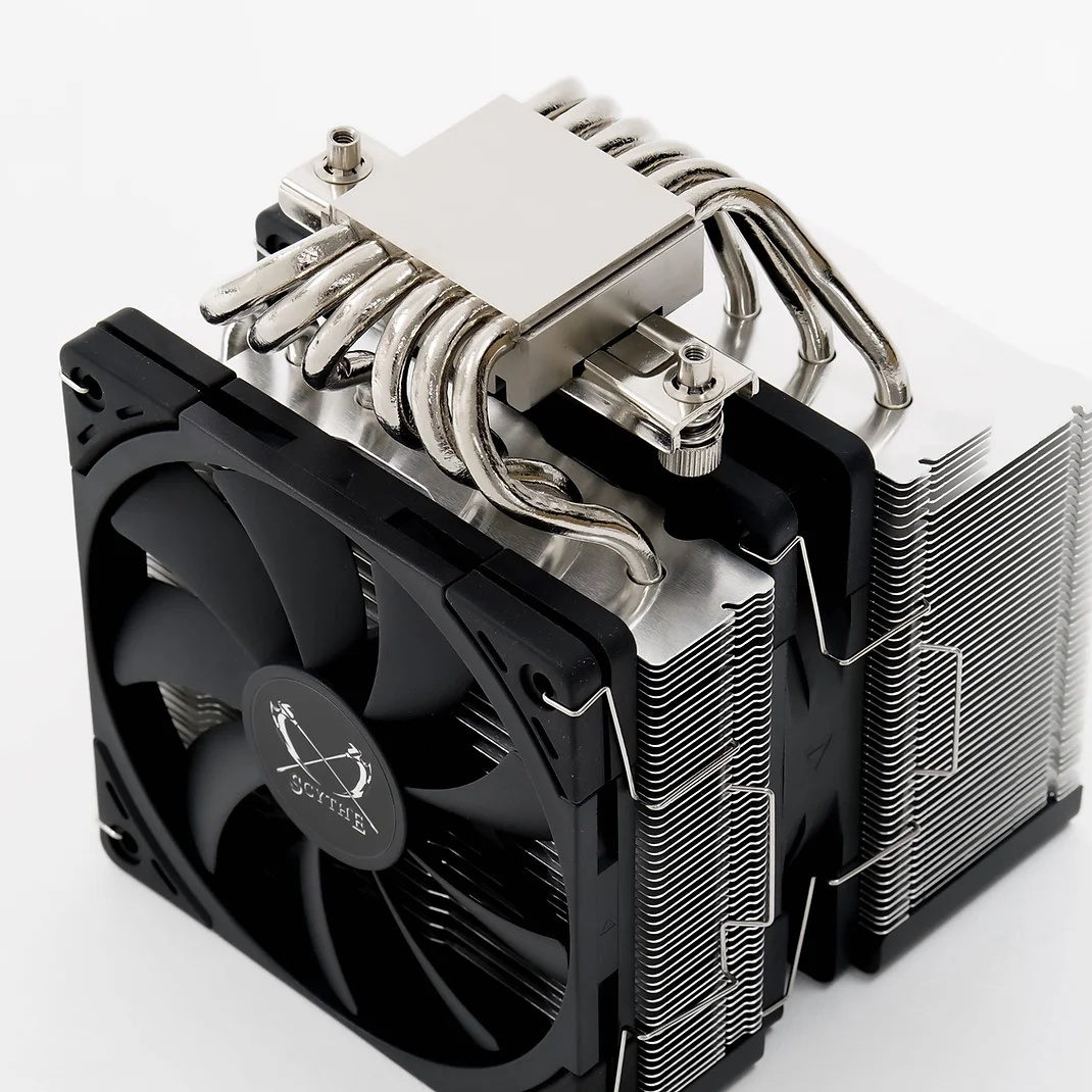

- Materiaali: Kuparinen pohja ja lämpöputket, alumiini, nikkelipinnoite, muovi
- Lämpöputket: 6 x 6 mm

Ja kumpikaan ei ole 25mm paksu, niinkuin normaalit tuulettimet. Kehopositiivisuus ei ole tässä suotavaa, kun noita olisi tarpeen vaihdella, jos tuota aikoo käyttää 5v+.
Kyllä nuo lämpöputket aina sen verran antaa periksi että saa tarvittaessa väännettyä 25-30mm välille. 😉
Aiempien Scythen jäähyjen perusteella näihin ei edes kannata harkita muita kuin näitä kyseisiä tuulettimia. Nämä on suunniteltu toimimaan noilla kyseisillä tuulettimilla ja muilla ropelleilla toimivat huonosti.
15mm on aikapitkälti standardi "slim" tuulareille ja niitä löytyy useilta valmistajilta. 26mm ei luulisi myöskään olevan ongelma, 24mm sen sijaan olisi.
Vastakkaisiin suuntiin pyörivät tuulettimet ovat täysin turhia, sanoisin enneminkin markkinointisyistä mukana.
Tuulettime turbulenttinen ilmavirta ”laminarisoituu” rivastosta läpi mentäessä jolloin seuraavan tuulettimen pyörimissuunalla ei ole merkitystä.
Jos välissä ei olisi rivastoa niin silloin vastasuuntalla on isoja etuja.
Sinäänsä toimivan näköinen kokonaisuus, mitä nyt tuuletinkoot edellämainittuna.
Minuakin kiinnostaa toi kahteen erisuuntaan pyörivien tuulettimien hyöty VS pyörivät samaan suuntaan. Vaikutti kuvasta päätellen tehokkaalta, eikä 60€ hinta teho-jäähdyttimelle ole älytön, mikäli Noctua 15-D kanssa vertailussa pärjää. Onko tulossa tänne testiin?
