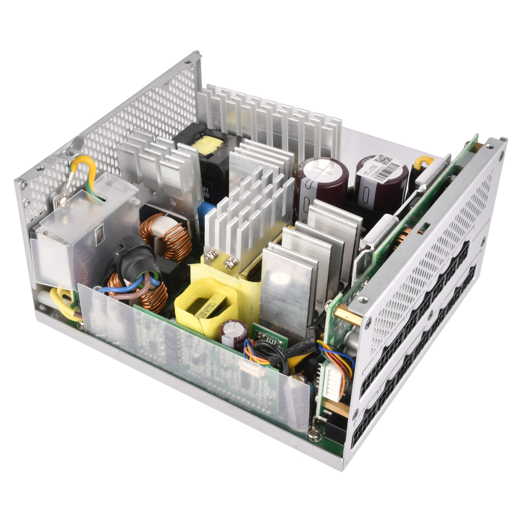

Kovasti näyttää Silverstonen sisukset Seasonicilta…
