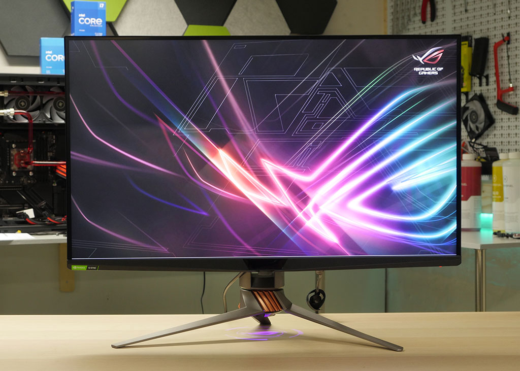

io-techin testiin saapui myyntiintulon kynnyksellä Asuksen uusi ROG Swift PG32UQX -pelinäyttö, joka on maailman ensimmäinen Mini-LED-taustavalaistuksella varustettu pelinäyttö DisplayHDR 1400 -sertifioinnilla.
Näytön ominaisuudet edustavat lähes parasta, mitä pelinäytöltä voi odottaa eli ominaisuuksiin lukeutuu muun muassa 32-tuumainen 4K UHD -resoluution IPS-paneeli, 144 hertsin virkistystaajuus ja G-Sync Ultimate -tuki. Näyttö ei ole vielä Suomessa myynnissä, mutta sen hinta tulee oletettavasti olemaan noin 4000 euron tienoilla.
Tutustumme tässä artikkelissa näytön ominaisuuksiin ja suoritimme sille kattavat mittaukset ja testit. Uutena mittalaitteena mukana on NVIDIAn LDAT-työkalu (Latency Display Analysis Tool), jonka avulla mittasimme näytön viivettä kahdessa eri skenaariossa eli Windowsin työpöydällä ja CS:GO-pelissä.
Lue artikkeli: Testissä Asus ROG Swift PG32UQX -pelinäyttö
