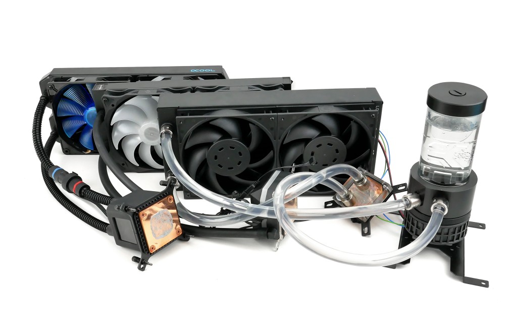

io-techin vuoden ensimmäisessä jäähdytysaiheisessa artikkelissa vertailemme kolmea eri hintaluokkaan sijoittuvaa nestejäähdytysratkaisua keskenään. Kyseessä ei ole perinteinen tuotevertailu, vaan ajatuksena on tutustua eri hintaisiin ja -tyyppisiin vaihtoehtoihin hieman yleisemmällä tasolla.
Mukaan on valittu esimerkkiratkaisuiksi 280 mm:n jäähdytinkokoluokasta noin 75 euron hintainen SilentiumPC Navis RGB, vajaan 150 euron hintainen Alphacool Eisbaer sekä lähes 400 euron hintainen EKWB:n P280-custom-kitti. Käymme artikkelissa läpi erilliskomponenteista rakennettujen ja esitäytettyjen valmisratkaisujen vahvuuksia ja heikkouksia yleisellä tasolla ja mukana on myös suorituskykymittaukset.
Lue artikkeli: Vertailussa 280 mm:n nestejäähdytysratkaisut kolmesta eri hintaluokasta
