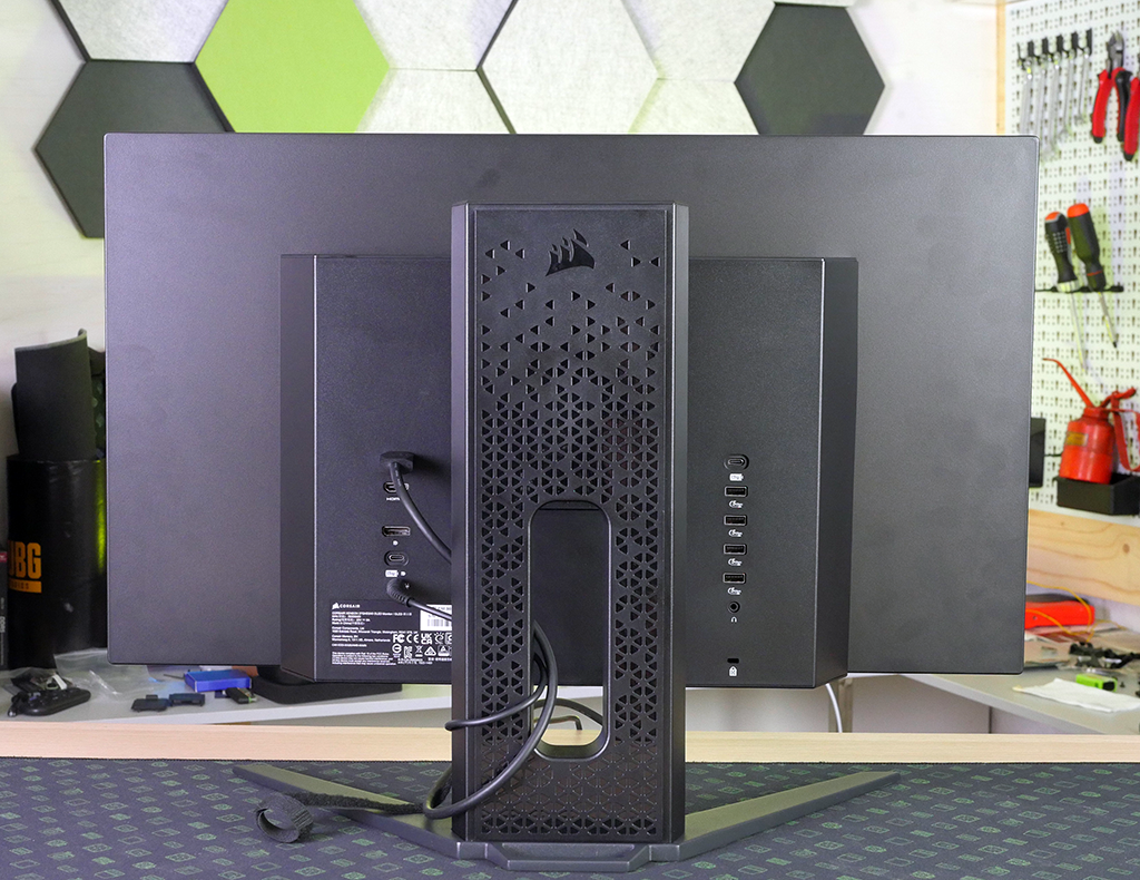

Jalustasta löytyy kattavat säätömahdollisuudet eli sen kallistuskulma on +15 asteesta -7 asteeseen, kääntökulma 30 astetta molempiin suuntiin ja korkeussäätöä löytyy noin 10 cm verran sekä pivot eli näytön saa käännettyä pystyyn.

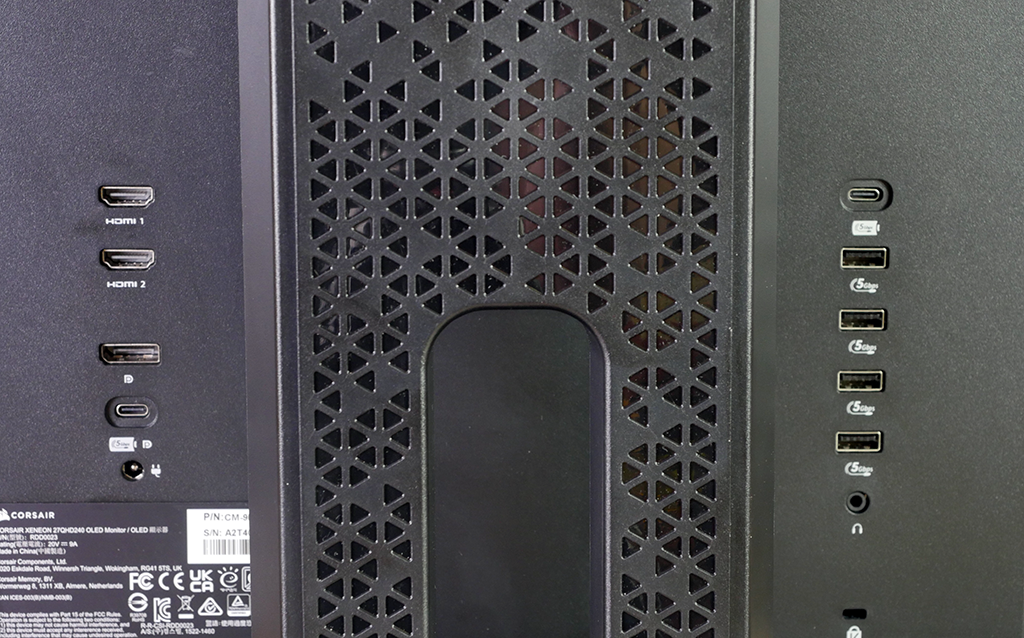

Näyttöliittiminä on kaksi HDMI 2.1- sekä yksi DisplayPort 1.4 -näyttöliitin. Lisäksi näytöstä löytyy 3,5 mm:n kuulokeliitäntä, neljä USB Type-A 3.1 -liitintä sekä kaksi USB Type-C -liitintä, joista toinen tarjoaa 65 watin lataustehoa ulkoisiin laitteisiin sekä mahdollisuuden näyttösignaalin siirtämiseen. Liittimet on sijoitettu kätevästi näkyville vaakatasoon paneelin takaosaan.

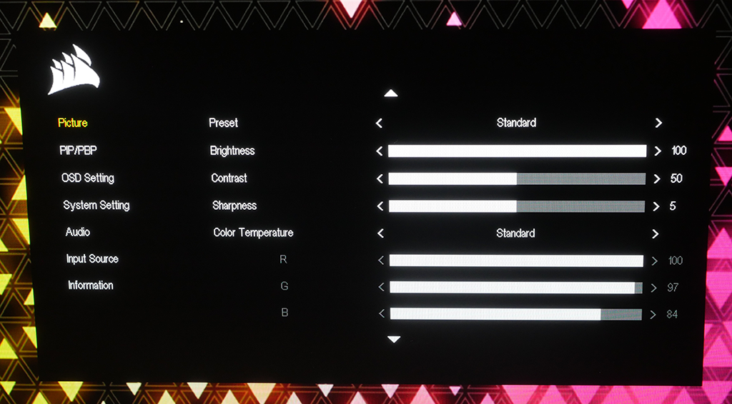

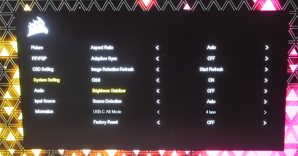

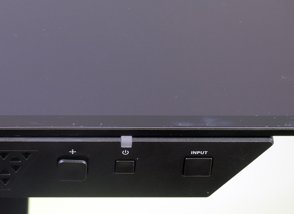

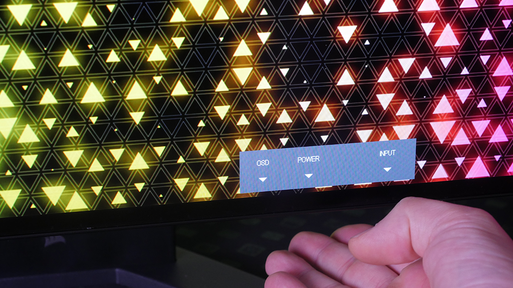

Näytön OSD-valikoissa liikutaan näytön alaosasta löytyvällä ohjaustikulla. Erikoisominaisuutena Xeneon 27QHD240:ssä on läheisyystunnistin, joka avaa pienen OSD-valikon ilmaisemaan näytön alaosassa sijaitsevien painikkeiden sijaintia, kun käsi viedään näppäinten alle. Näytön OSD-valikot ovat tuttuun tapaan kattavat, mutta ehkä hieman kankeasti toteutetut navigoinnin kannalta.
Näytöstä löytyy kaksi erilaista työkalua kuvan kiinnipalamisen ehkäisemiseksi, Image Retention Refresh ja Orbit, jotka ovat käytännössä samoja ominaisuuksia kuin muissakin OLED-näytöissä, mutta nimetty eri tavalla. Orbit liikuttelee kuvaa muutamien pikselien verran ja Refresh on pitkäkestoisempi huoltotoimenpide. Refreshistä näyttö muistuttelee noin 8 käyttötunnin välein, mutta ei pakota käyttäjää mihinkään. Kuvan kiinnipalamisen riski on olemassa samoin, kuten kaikkien OLED- ja QD-OLED-paneelien kanssa, joka kannattaa huomioida näyttöä ostaessa. Corsair tarjoaa OLED-näytölleen kolmen vuoden takuun kuolleiden pikselien ja kuvan kiinni palamisen varalta.

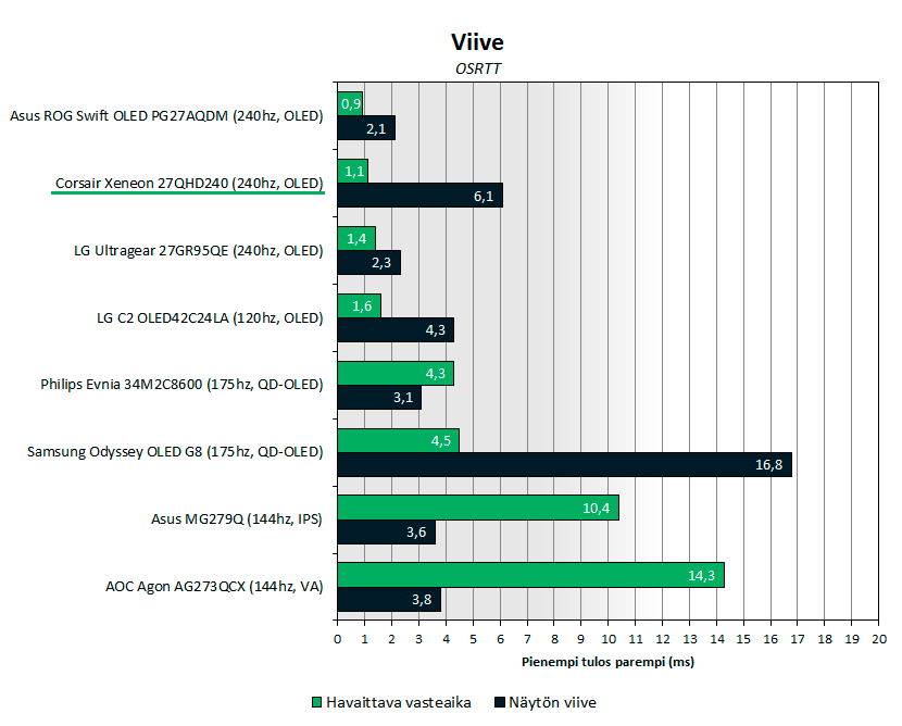

Lisäksi mittasimme näytön viivettä OSRTT- eli Open Source Response Time Tool -mittalaitteella, jonka on kehittänyt Andrew McDonald TechTeamGB:stä.

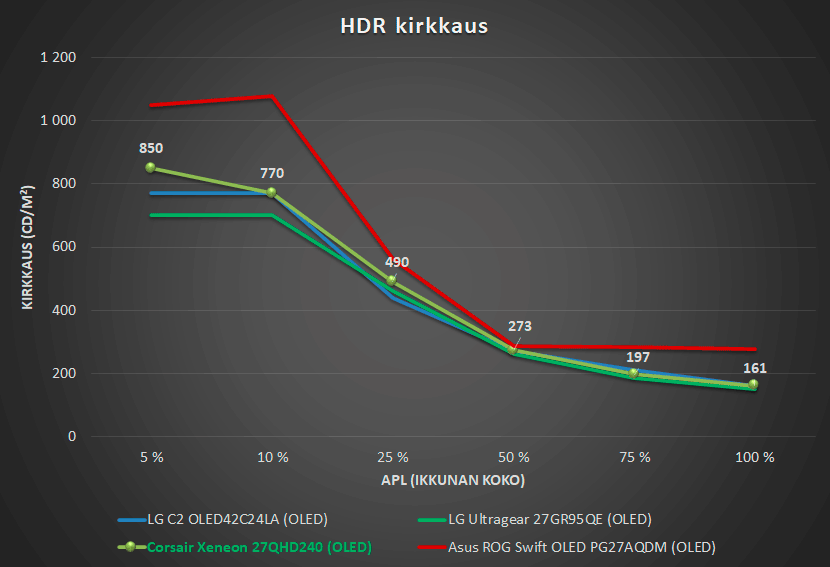

Kirkkaus

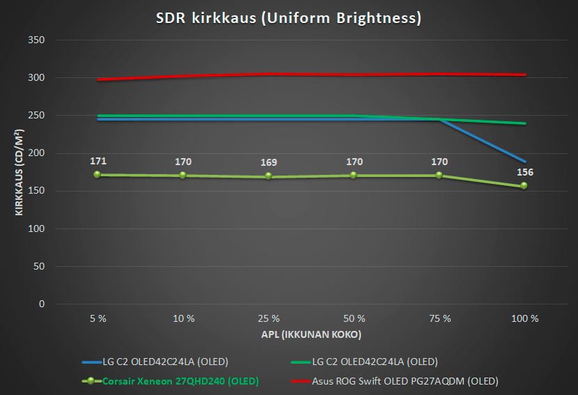

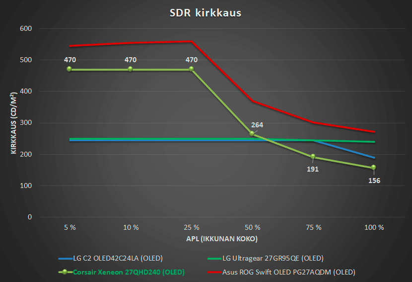

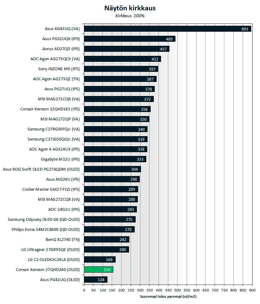

Xeneon 27QHD240:n mitattu maksimikirkkaus SDR-tilassa 100% valkoisella ikkunan koolla oli SDR-tilassa 156 cd/m², joka on LG:n 27GR95QE-B:hen sekä Asuksen PG27AQDM:ään verrattuna huomattavasti himmeämpi.
Kun Brightness Stabilizer (vastaava kuin Asuksella Unifrom Brightness) ei ole päällä, kirkkaus oli ikkunan koosta riippuen 156-470 cd/m², ollen tietyillä ikkunan kooilla LG:tä kirkkaampi, muttei koskaan kirkkaampi kuin Asus. Maksimikirkkaudeksi HDR-tilassa mittasimme 850 cd/m², kun ruudun koko on 5 % tai alle. HDR-tilan maksimirkkaudessa Xeneon 27QHD240 on LG:n näyttöä kirkkaampi, muttei edelleenkään kirkkaampi kuin Asus.

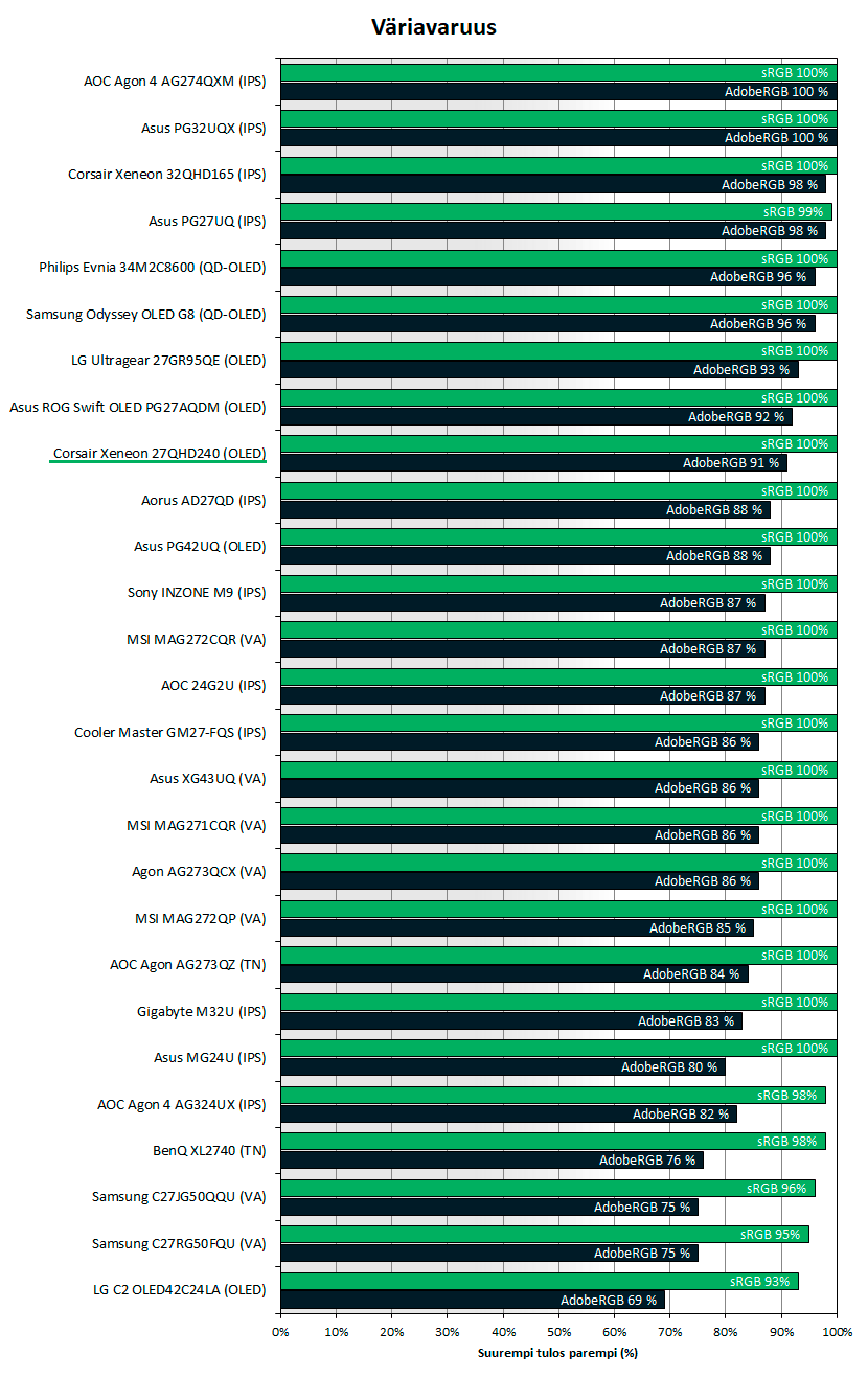

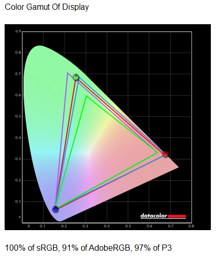

Värintoistoalue
Xeneon 27QHD240 kattoi testeissämme 100 % sRGB-, 91 % AdobeRGB- ja 97 % DCI-P3-väriavaruudesta, ollen väriavaruuden osalta testiemme kärkipäätä, lähes tasoissa samalla paneelilla varustetun LG:n ja Asuksen kanssa.

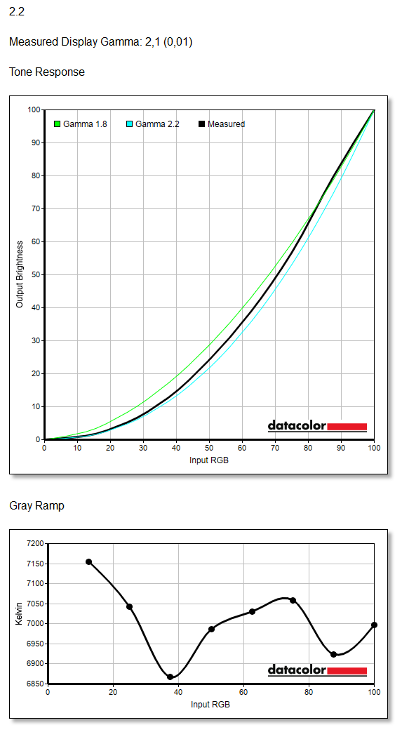

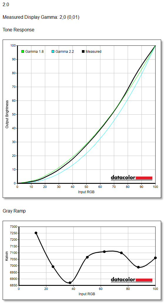

Gammavastaavuus

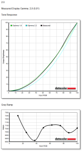

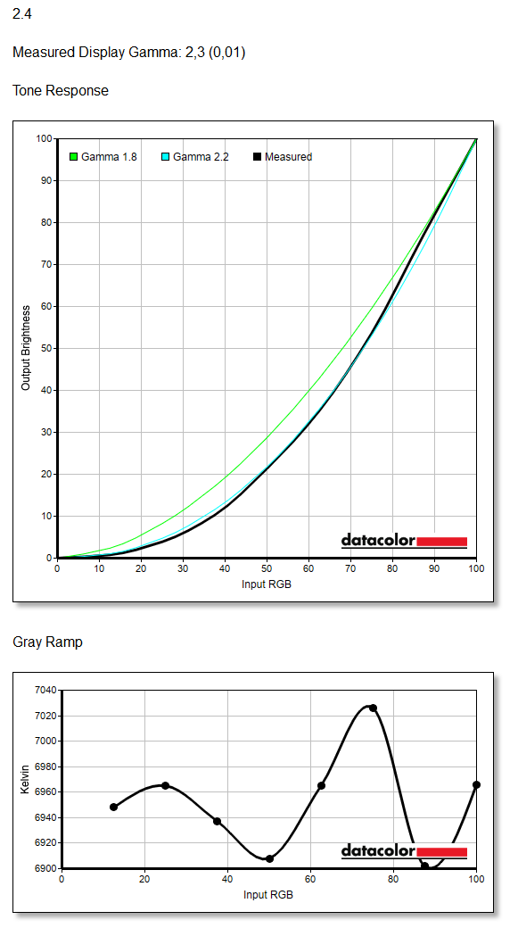

Gamma-arvolla säädetään harmaasävy- ja RGB-arvot näytölle sopiviksi. Oikein säädettynä pienet sävyerot erottuvat toisistaan mahdollisimman hyvin. Yleensä PC-näyttöjen tehdasasetus on pyritty saamaan mahdollisimman lähelle arvoa 2,2.
Xeneon 27QHD240:stä löytyy 3 eri asetusta gammalle, jotka mittaustemme perusteella olivat jokainen 0,1 alakanttiin eli oletus gamma 2.2 mitattiin arvoon 2,1.

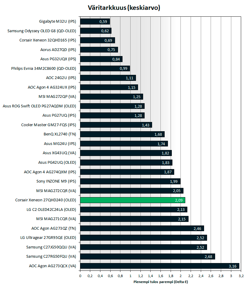

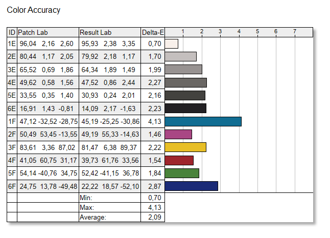

Väritarkkuus
Näytön väritarkkuus on erityisen tärkeää kuvien ja videoiden käsittelyssä. Delta-E-arvolla kuvataan numeerisesti kahden värin eroavaisuutta. Yleisesti ottaen Delta-E-arvon ollessa alle 3, voidaan todeta näytön toistavan värejä riittävän tarkasti ja jälkituotannossa kalibroinnin tavoitteeksi otetaan 2 tai alle. Arvon ollessa yksi tai pienempi, väriero ei ole ihmissilmällä havaittavissa.
Xeneon 27QHD240:n väritarkkuuden keskiarvoksi mitattiin 2,09 Delta-E, suurimpana poikkeamana turkoosi väri yli 4 Delta-E:n poikkeamalla. Samalla paneelilla varustettuun LG:hen verrattuna väritarkkuus oli Corsairissa parempi, mutta tehtaalla kalibroituun Asukseen verrattuna huonompi.

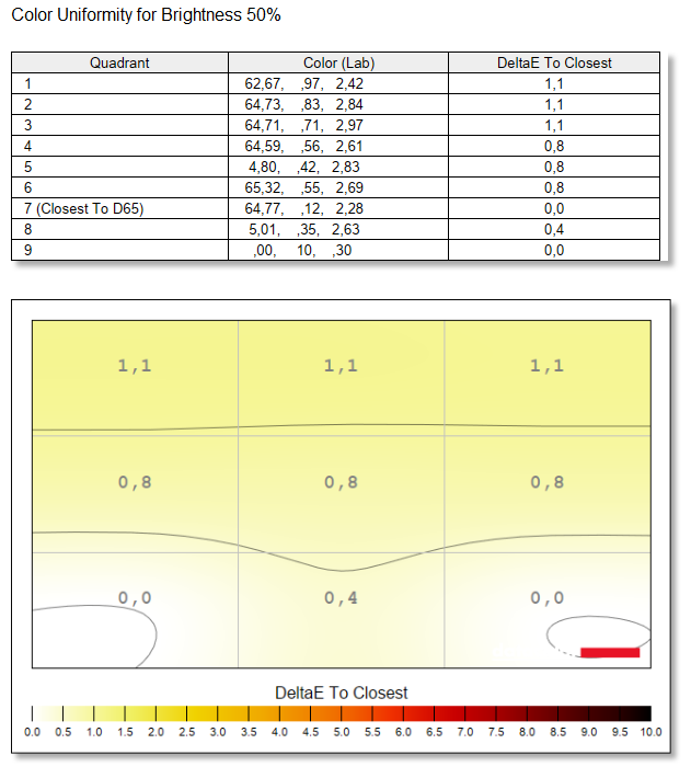

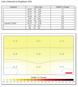

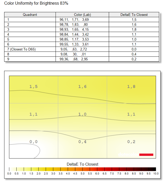

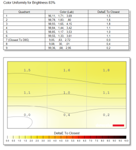

Väritasaisuus

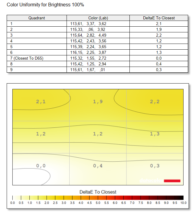

Väritasaisuudessa suurin poikkeama mitattiin paneelin oikeaan yläreunaan yksittäinen 2,2 Delta-E:n lukema. Väritasaisuus oli kokonaisuudessaan hyvällä tasolla samoin kuin LG:llä, mutta Asuksen näytössä poikkeamat olivat hieman suurempia.

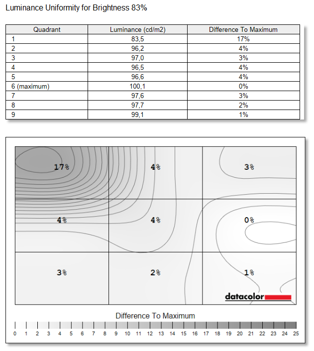

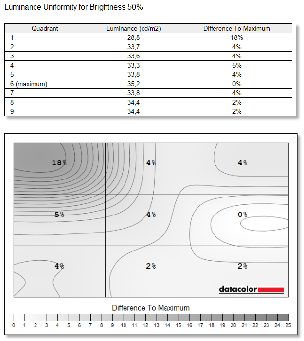

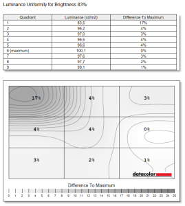

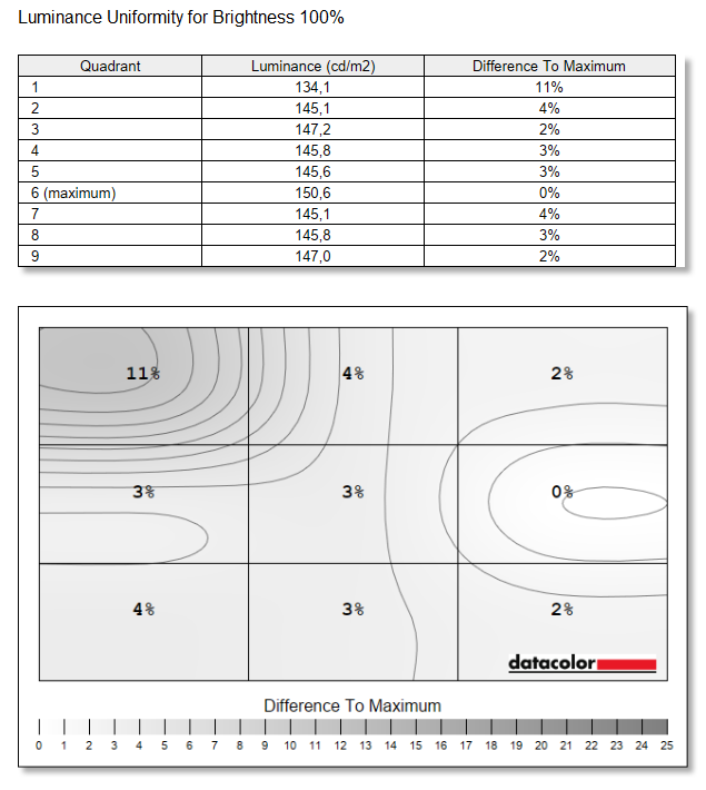

Valotasaisuus
Valotasaisuudessa suurin poikkeama oli paneelin vasemmassa yläreunassa 18 % poikkeamalla, joka oli heikoin lukema LG:n ja Asuksen näyttöihin verrattuna.

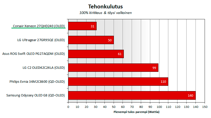

Mittasimme tehonkulutusta seinästä Cotech EMT707CTL -mittarilla näytön täydellä kirkkaudella, kun taustana oli valkoinen taustakuva. Tehonkulutukseksi mitattiin 31 wattia, joka oli Asuksen näyttöön verrattuna lähes puolet vähemmän, joka johtuu pitkälti alhaisemmasta maksimikirkkaudesta.

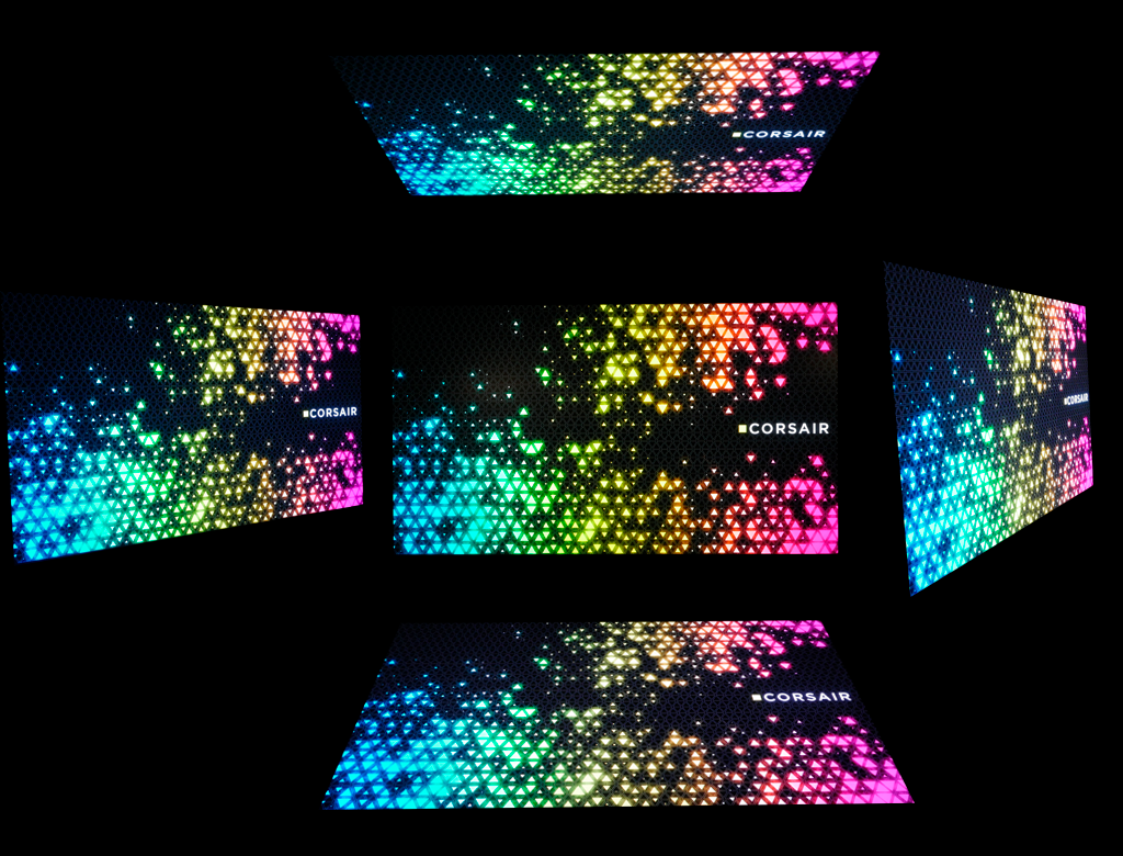

Katselukulmat
Näytön katselukulmaksi luvataan 178 astetta.

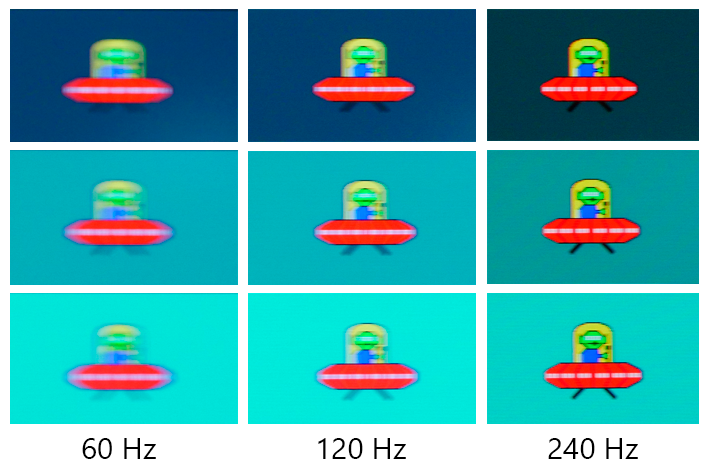

Kuvasimme näyttöä ns. pursuit-camera-tekniikalla UFO-testissä selvittääksemme paneelin pikselien vasteajan mahdollisesti aiheuttavat liikesumeudet.
OLED-paneelin nopea vasteaika ja 240 hertsin korkea virkistystaajuus yhdessä muodostivat erittäin tarkan kuvan liikesumeutta mitatessa. Alemmilla virkistystaajuuksilla liikesumeutta oli huomattavasti enemmän, mutta nopean pikselivasteajan ansiosta ns. häntimistä ei juuri ollenkaan.

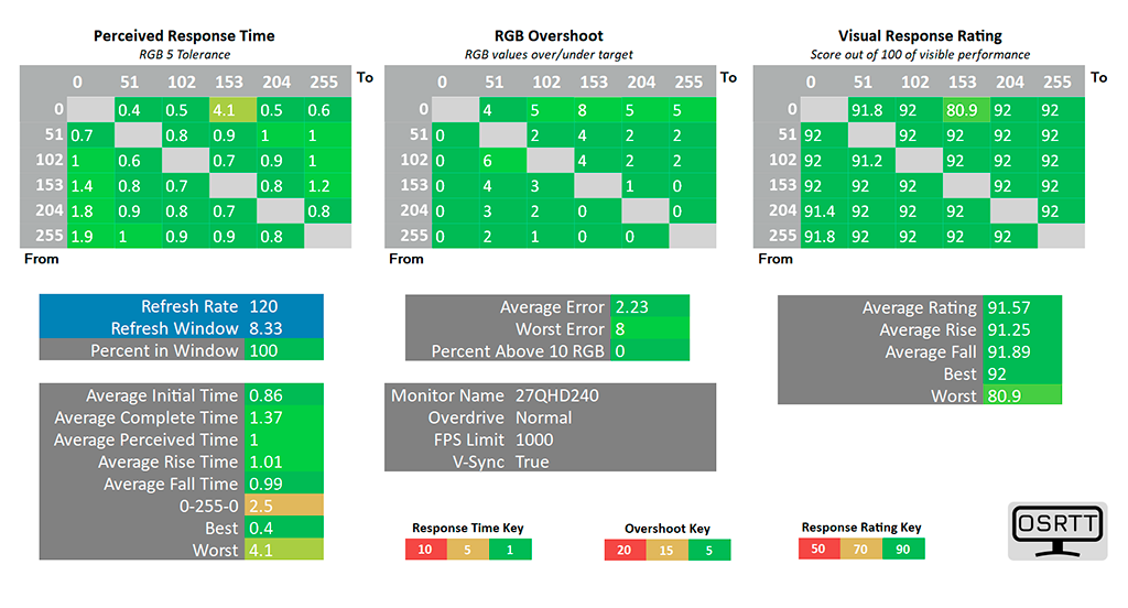

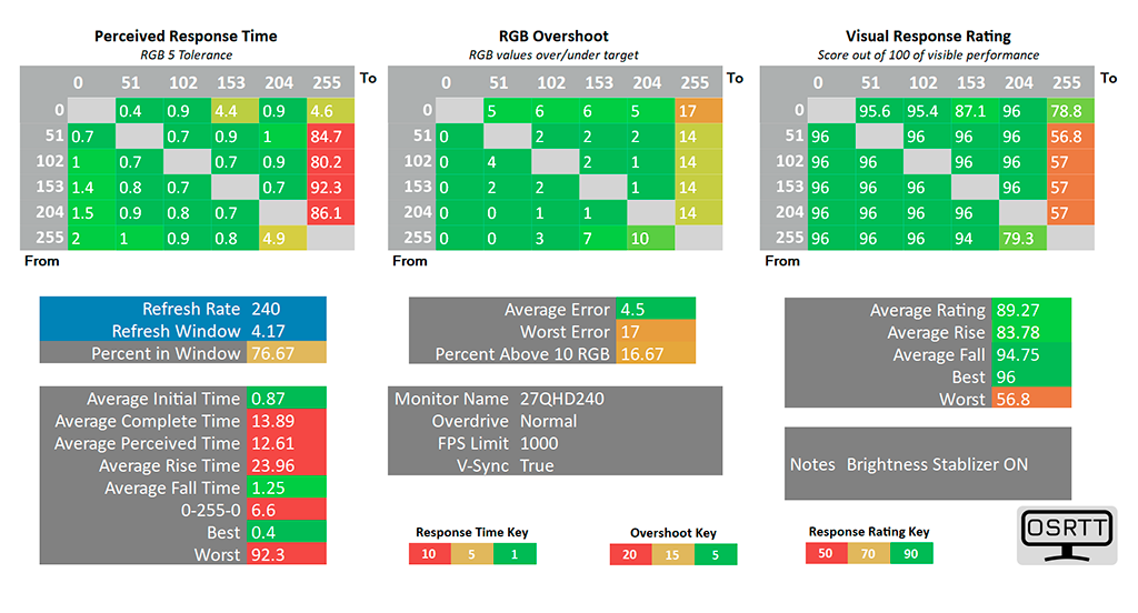

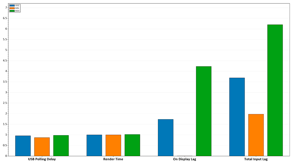

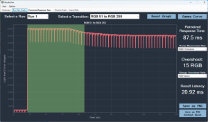

OSRTT (Open Source Response Time Tool)
Uusin hankintamme näyttötestien mittauslaitteisiin on OSRTT eli Open Source Response Time Tool. Laitteen on kehittänyt ja käsin rakentanut Iso-Britannialainen Andrew McDonald TechTeamGB -sivustolta ja se on nykyisin käytössä monilla näyttötestaajilla. OSRTT:n avulla voidaan mitata näyttöpaneelin viivettä ja sen ohjelmisto tuottaa tuloksista helppolukuisia lämpökarttoja ja lisäksi myös tarkempi yksittäisten tulosten tarkastelu onnistuu interaktiivisessa graafissa.

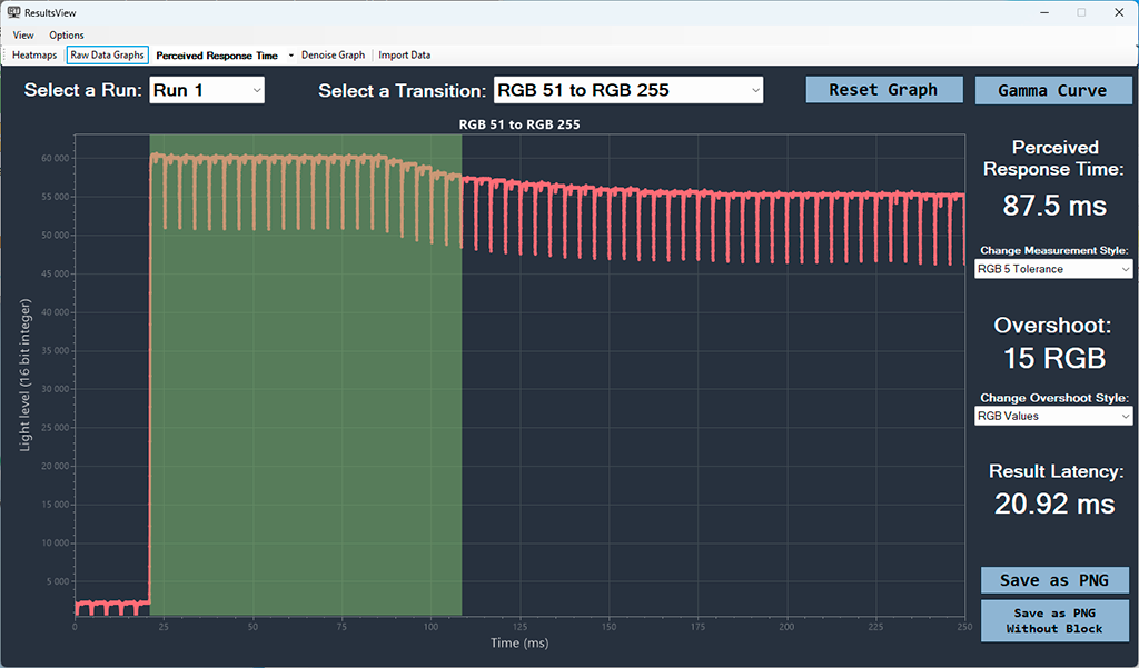

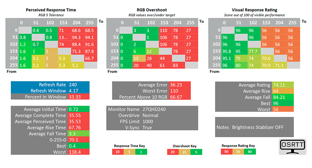

HUOM! Alla olevat testitulokset eivät kuvasta tehdasasetuksilla ajettuja tuloksia. Xeneon 27QHD240 antoi hyvin erilaisia tuloksia eri asetuksista riippuen ja ajoimme testit parhaaksi löydetyillä asetuksilla. Testit alla on siis ajettu Brightness Stabilizer päällä ja Adaptive Sync poissa päältä. Lisää muista tuloksista alempana.

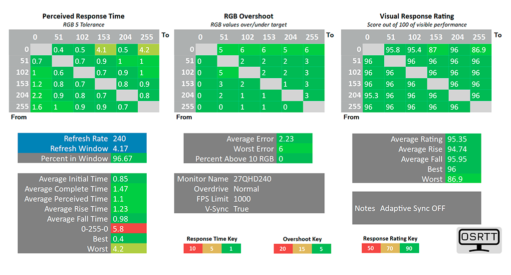

Vasteajat olivat mittauksissa OLED-paneelille tyypillisesti todella alhaiset ja mukailivat Asuksen ja LG:n tuloksia. Vasteajaksi mitattiin 240 hertsin virkistystaajuudella 1,1 millisekuntia ja tulos oli lähes sama kaikilla virkistystaajuuksilla ja ilman minkäänlaista huomattavaa yli- tai aliampumista.

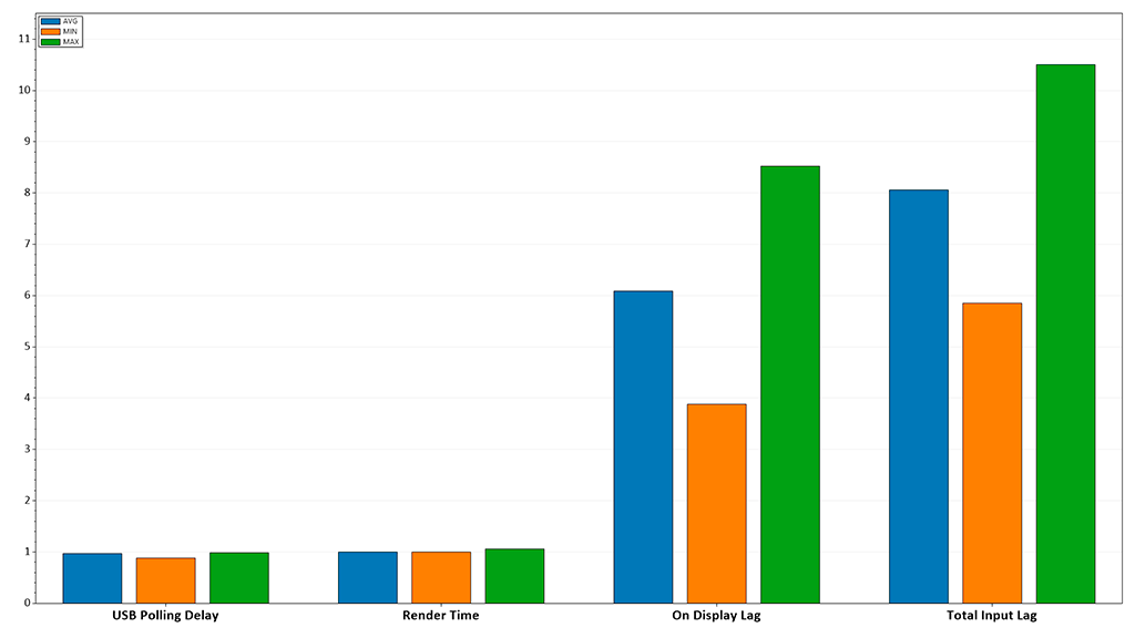

Näytön sisääntuloviiveeksi mittasimme 6,1 millisekuntia, joka oli hieman korkeampi kuin LG:n ja Asuksen näyttöjen reilu 2 millisekuntia.
Vasteaikojensa ja sisääntuloviivensä osalta Xeneon 27QHD240 sijottuu samalle tasolle Asuksen ja LG:n kanssa, mutta Adaptive Sync kytkettynä päälle, sen viive oli hieman korkeampi.
Jos näytön asetuksista on Adaptive Sync kytkettynä päälle, näytön sisääntuloviive tippuu alle kahteen millisekuntiin, mutta vasteajat kasvavat huomattavasti, kun siirtymä tehdään RGB arvoon 255 (kirkas valkoinen). Tämä johtui siitä, että kirkkaus ampuu jonkin verran yli ja Adaptive Sync tilan päälle kytkettynä jostain syystä laskee melko hitaasti (vajaa 1 sekunti) oikeaan arvoon.

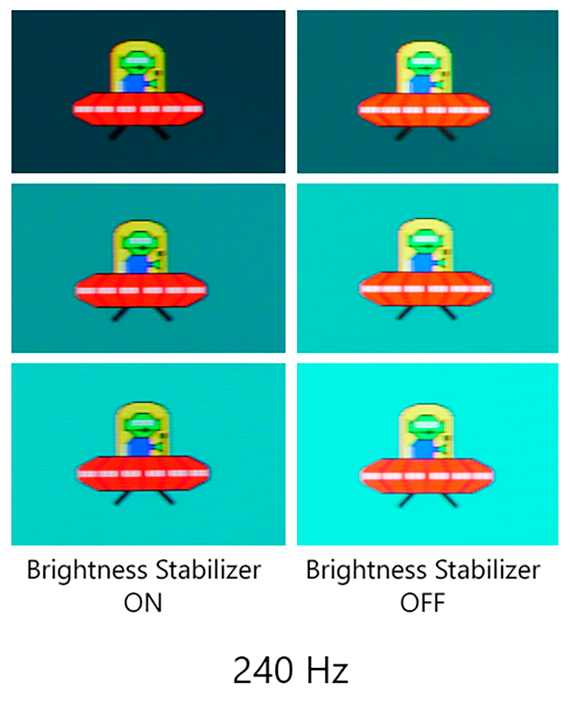

Ufo-kuvissa Brightness Stabilizerin vaikutuksia ja yliampumista on melko vaikea havaitta, mutta pieniä eroja löytyy esimerkiksi vihreän hahmon silmissä.
Valitettavasti ainakaan tämänhetkisellä firmware-versiolla ei siis mitenkään päästä mahdollisimman alhaisiin viiveisiin, koska Adaptive Sync joko nostaa sisääntuloviivettä ja laskee vasteaikoja tai toisinpäin.

Xeneon 27QHD240:n erikoisominaisuus eli liiketunnistin näytön painikkeiden alapuolella helpotti käyttöä jossain määrin, mutta ominaisuuden hyödyllisyys pitkässä juoksussa on myös riippuvainen siitä, miten usein painikkeille on käyttötarvetta. Meidän tapauksessa paljonkin, koska testien takia olimme koko ajan säätämässä näytön asetuksia, normikäyttäjälle ehkä vähemmän. Kyseessä on joka tapauksessa pieni kiva käyttöä helpottava lisämauste.

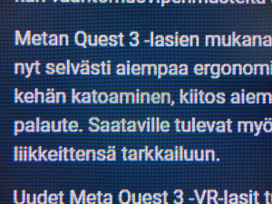

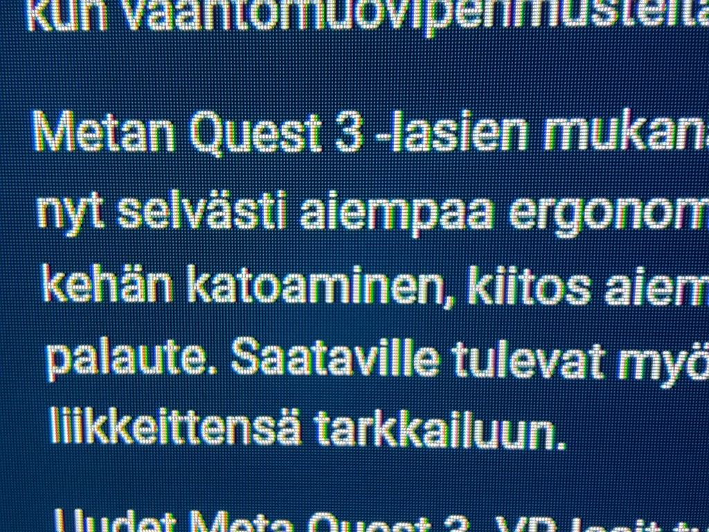

Tekstin lukeminen on yleisellä tasolla OLED-paneelien kanssa ongelmallista, eikä luonnollisesti Corsairin kohdalla tähän tullut poikkeusta. Teksti ”suttaantuu” jonkin verran alipikselisijoittelun johdosta, enkä tässä vaiheessa yli kolmen eri OLED-näytön kokemuksella osaa sanoa, voiko ”suttuisen” tekstin lukemiseen edes tottua niin, ettei se häiritsisi. Näyttö on ehdottomasti parhaimmillaan ensisijaisesti pelikäytössä ja videosisällön katselussa.
