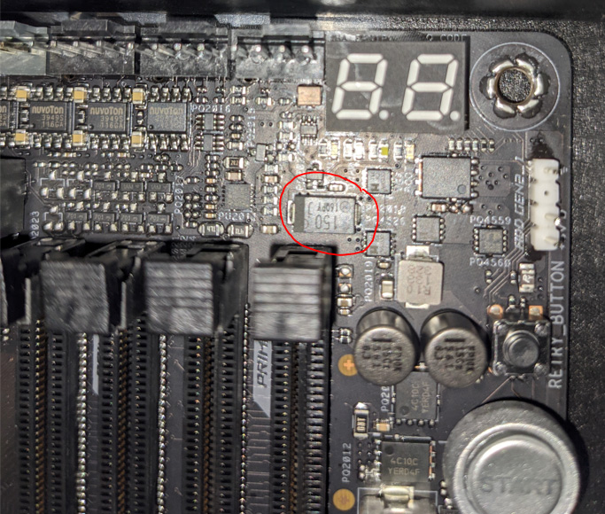

Asuksen vajaan 700 euron hintaisella ROG Maximus Z690 Hero -emolevyllä on havaittu vakava ongelma, joka pahimmissa tapauksessa käräyttää piirilevyltä kaksi mosfetia. Ongelmista on raportoitu muun muassa Redditissä ja Asuksen omalla tukifoorumilla sekä asiaa on käsitelty Buildzoidin ja Jayztwocentin Youtube-videoilla.
Useiden kuvien perusteella ongelmana on DDR5-muistiliittimien yläpuolelle asennettu SMD eli pintaliitosmallinen tantaalikondensaattori, joka saattaa olla asennettu tehtaalla väärinpäin. Ongelmatapauksissa kondensaattorin +-napa eli vaalea viiva on asennettu vasemmalle, jolloin seurauksena on ajanmyötä emolevyn rikkoontuminen. Raporttien perusteella viereiset mosfetit ovat kirjaimellisesti kärähtäneet tai DDR5-muistit eivät enää tunnistu ja antavat debug-ledeihin vikakoodiksi 53.

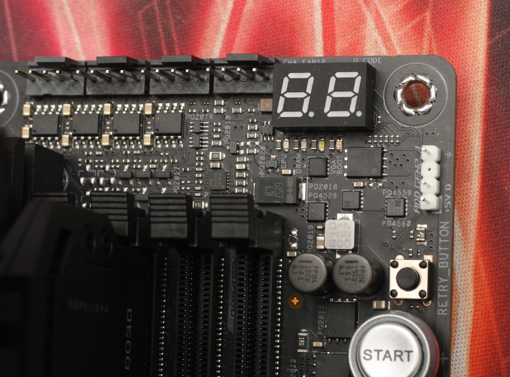

io-techin testilabrasta löytyvässä ROG Maximus Z690 Hero -emolevyssä kondensaattori on asennettu oikeinpäin eli +-napa on oikealla.

Konkan tai fetin kärähtäminen on ihan niitä kaikkein tavallisimpia pienjännite-elektroniikan hajoamismuotoja. Tämä vika ei siis tee näistä levyistä juurikaan normaalia vaarallisempia, ne vain saavuttavat sen viimeisen toimintapäivänsä kohtuuttoman nopeasti.
Vaihdettu kuva oikeaan
Tainnut jäädä AOI tarkastus välistä, jos noi selvästi merkattu tantaali pääsee laadunvavonnasta läpi…

ASUS is committed to producing the highest quality products and we take every incident report from our valued customers very seriously. We have recently received incident reports regarding the ROG Maximus Z690 Hero motherboard. In our ongoing investigation, we have preliminarily identified a potential reversed memory capacitor issue in the production process from one of the production lines that may cause debug error code 53, no post, or motherboard components damage. The issue potentially affects units manufactured in 2021 with the part number 90MB18E0-MVAAY0 and serial number starting with MA, MB, or MC.

Myös oma kappale valmistettu Kiinassa ja tuo konkka näyttäisi olevan oikein päin. Tilattu ProShopista 4.11. ja toimitus oli joskus marras-joulukuun vaihteessa..
