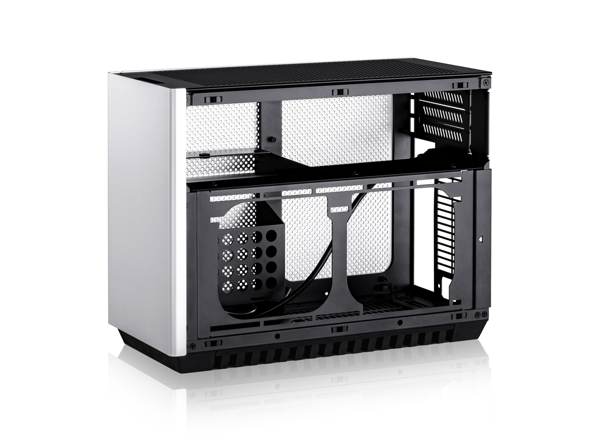

Dan Cases on valmistellut uutta pienikokoista C4-SFX-koteloaan enemmän tai vähemmän julkisesti jo pidempään ja tuotantokin on käynnistynyt jo alkuvuodesta. Nyt kotelo on julkaistu myös virallisesti.
Dan Cases C4-SFX v1 -kotelo on luotu tuttuun tapaan yhteistyössä Lian Lin kanssa, joka myös hoitaa koteloiden fyysisen valmistuksen. Kotelo on suunniteltu pienikokoisille kokoonpanoille huomioiden kuitenkin nykyisen huippuraudan tilantarpeen sekä helpon pääsyn eri osiin koteloa.
C4-SFX v1 on oikea tilaihme, sillä vaivaiseen 14,7 litran tilavuuteen saadaan sovitettua 280 mm:n AIO-cooleri, 3,9 korttipaikkaa vievä maksimissaan 334 mm pitkä näytönohjain, DTX-emolevy, SFX-L-virtalähde sekä kaksi 2,5-tuumaista asemaa. Tämän kaiken jälkeen tilaa jää vielä maksimissaan kahdelle 120 tai 140 mm tuulettimelle kyljessä ja katossa sekä yhdelle 80 tai 92 mm tuulettimelle kotelon takana.

Dan Cases C4-SFX v1 saapuu myyntiin välittömästi. Suomessa kotelon virallinen edustaja on Jimm’s PC-Store, jossa kotelo on hinnoiteltu 199,90 euroon. Se on saatavilla sekä mustassa että hopeisessa värityksessä.

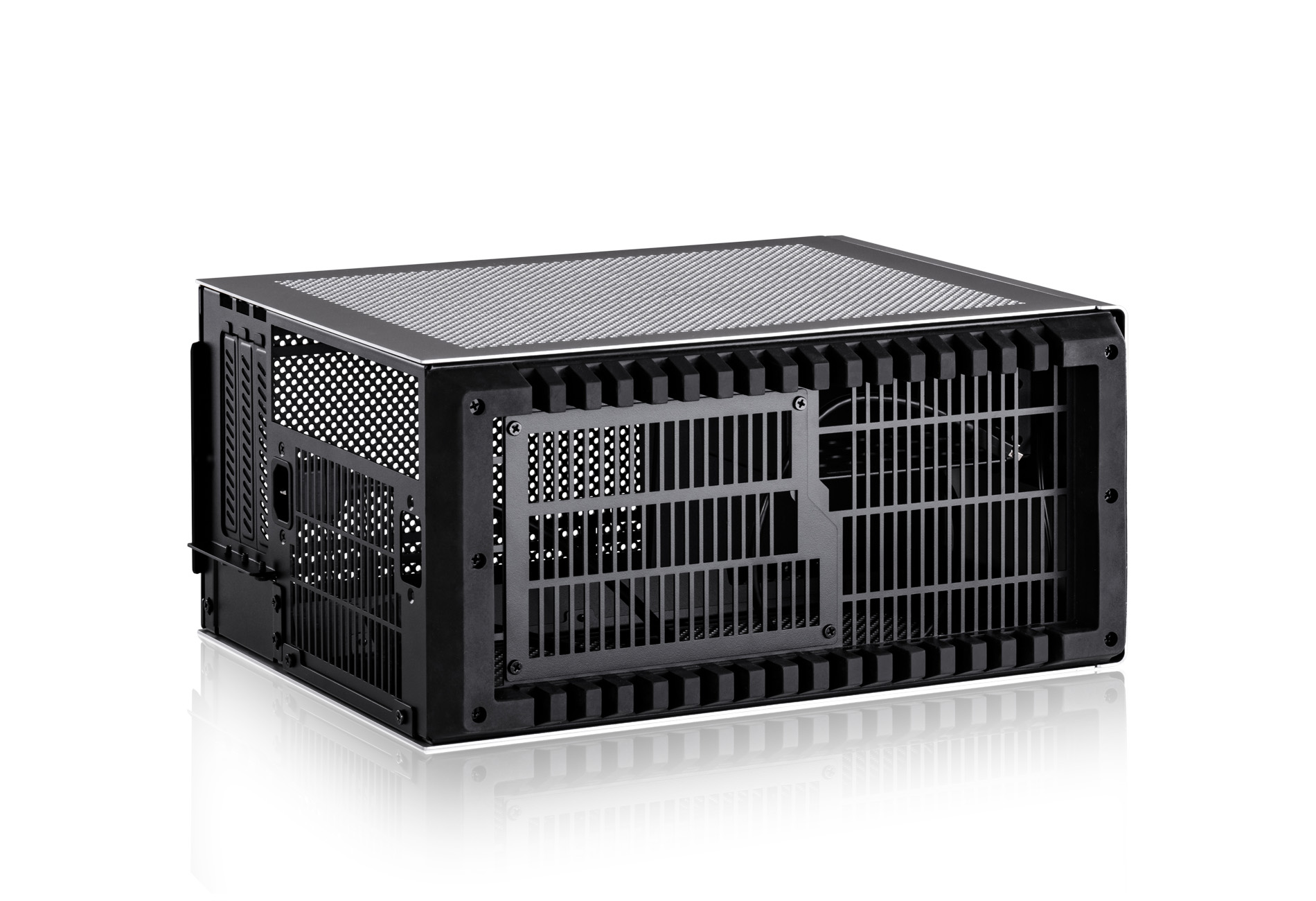

Pistää silmään, että miksi virtalähteelle ei ole ilmanottoa etupaneelissa kun se siinä kuitenkin on kiinni? Tuossahan virtalähde nyt kilpailee prossun jäähyn kanssa ilmasta tai jos puhaltaa ulos niin kuumat ilmat suoraan prossulle. Missaanko nyt jotain ilmiselvää vai onko tuota suunnitellessa missattu?
Veikkaan että on olemassa joku markkinatutkimus, jonka tulokset on myyty jokaiselle kotelovalmistajalle ja siinä täysin ylivoimainen enemmistö on ilmoittanut että kotelo, jossa on aukoton etupaneeli, luo paljon premiumimman vaikutelman.
Ja toki varmaan alumiinikotelossa pelkät taivutukset ilman isoja reikiä on merkittävästi halvempi tehdä
En olisi yllättynyt. Ainahan koteloissa on mitä ihmeellisempiä kompromisseja ja puutteita tai sitten rautakehikolla puolen tonnin hinta. Ilmeisesti pieni ja käytännöllisyys edellä suunniteltu kotelo on täysi mahdottomuus. Ihmettelen kuitenkin tuota kun iso osa koteloista on karmeita juustoraastimia kuitenkin joka sivulta ja nyt tukkivat sen kohdan, missä reikiä kannattais olla.
Muutenhan toi näyttäis olevan melko käytännöllinen ja isot osat salliva ja sillähän tuo niin erikoisesti pistikin silmään. Muuten ajateltu kaikki skenaariot läpi ja sitten tämmöinen.
