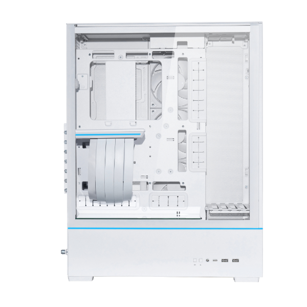

Lian Li SUP01 on kompakti ATX-kotelo, jonka sisärakenne tukee myös virtaliittimet selkäpuolelleen siirtäneitä uutuusemolevyjä. Sen kenties silmiinpistävin erikoisuus on heti kotelon etupaneelin taakse pystyyn asennettava näytönohjain, jota varten mukana tulee 510 mm pitkä PCIe Gen 4 -riser-kaapeli.
Pelaajiakaan ei ole unohdettu, vaan pelitaitoja parantamaan PCIe-riserin emolevyyn tuleva pää on varustettu RGB-valaistulla kuorella, jonka lisäksi kotelon ala- ja yläosat erottaa toisistaan materiaalin lisäksi RGB-valonauha.
Jäähdytystä silmällä pitäen kotelon etupaneeli, katto ja takapaneeli ovat erilaisten metalliverkkojen peitossa. Kotelon rakenne on jaettu kolmeen jäähdytyksen osalta siten, että GPU ottaa omat kylmät ilmansa edestä ja sylkee ne ulos kyljestä kolmen esiasennetun tuulettimen voimin, kotelon oikean laidan takaosa puolestaan on pyhitetty AIO-coolerin jäähdyttimelle ja sen on tarkoitus imeä kylmä ilma takapaneelista ja sylkeä se niin ikään kyljestä ulos. Kolmas alue on emolevy komponentteineen, jotka ottavat niin ikään ilmansa kotelon takaa ja puskevat sen ulos kotelon katosta.

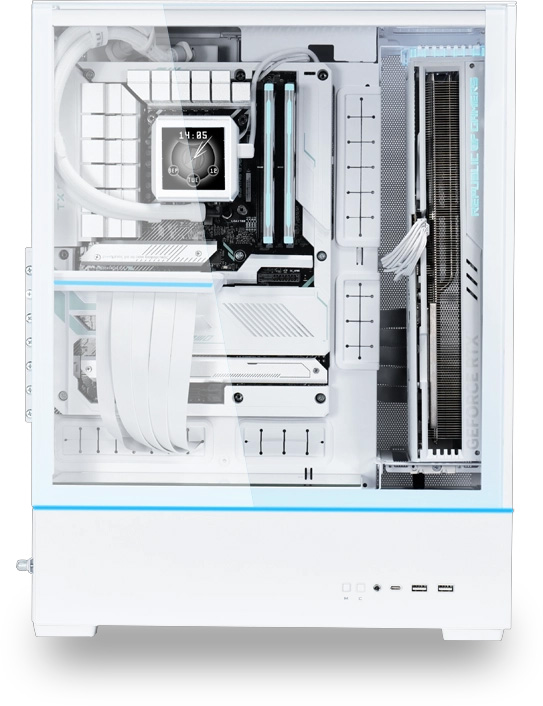

Tämä saattaa olla tai olla olematta parempi orientaatio kun I/O on alaspäin, koska lämmin höyry nousee tuonne näyttiksen pitkään päähän näin päin ja jäähtynyt neste laskee alaspäin, mutta tiedä näistä.
Siinäpä soma kotelo tulevaan 9000 sarjan ryzölään:) Jos tuohon Strix mahtuu pystöön sisälle niin pakkohankinta kyllä.
Koko kotelon mielekkyys on ihan tästä kiinni.
Tuolla Ongelmat-alueella on monta ihmistä, joiden kaatumisia/mustia ruutuja ovat aiheuttaneet riser-kaapelit. Nyt, kun Lian Li teki 2x normaalia pidemmän kaapelin ja tietenkin oman mallinsa, joka ei ole hirveän standardin näköinen, niin tässä on se pullonkaula ja akilleen kantapää. En kyllä ostaisi, ennenkuin joku on tätä testannut, mielellään ihan kunnon näytönohjaimella, tyyliin 4090.

Hyvinkin iso näytönohjain mahtuisi hyvin tuohon emolevyn pcie slottien "päälle", käyttäen 10-15 sentin riseriä. Sen sijaan tuo riser vie kaiken tilan ja siihen ei mahdu yhtään mitään muuta. Ehkä alle menee emolle joku ohut laajennuskortti tai pari.
Onkin erityisen hyvä idea tehdä ATX kotelo tuolla tavalla. Tuohan on suoraan ristiriidassa ATX:n kokoisen emon tuomien lisäslottien kanssa, että niiden yli vedetään puoli metriä pitkä riser.
