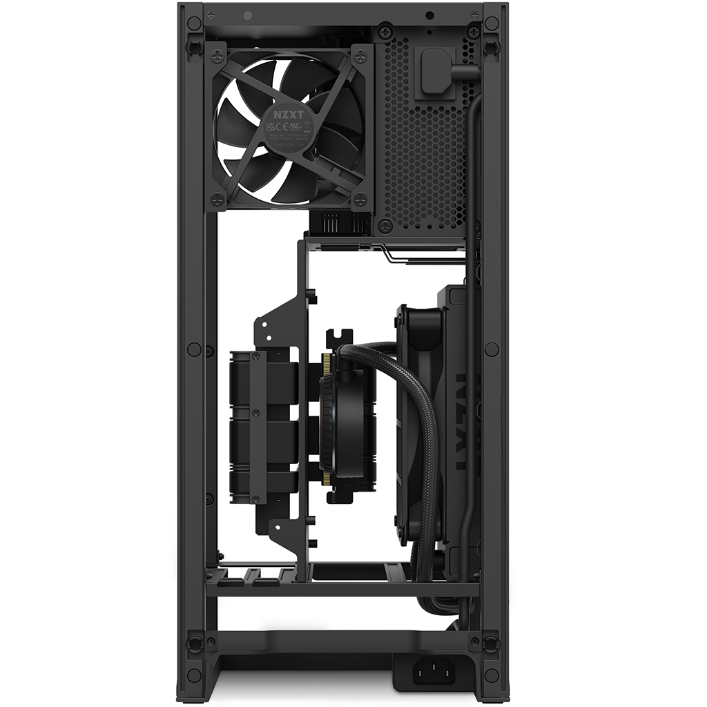

NZXT julkaisi pienimuotoisen kohun tulipaloriskin vuoksikin läpikäyneen H1-kotelon vajaat kaksi vuotta sitten. Nyt yhtiö on julkaissut seuraajan H1:lle, joka on nimetty vähemmän mielyttävästi H1:ksi. Nimen perusteella koteloita ei siis erota toisistaan.

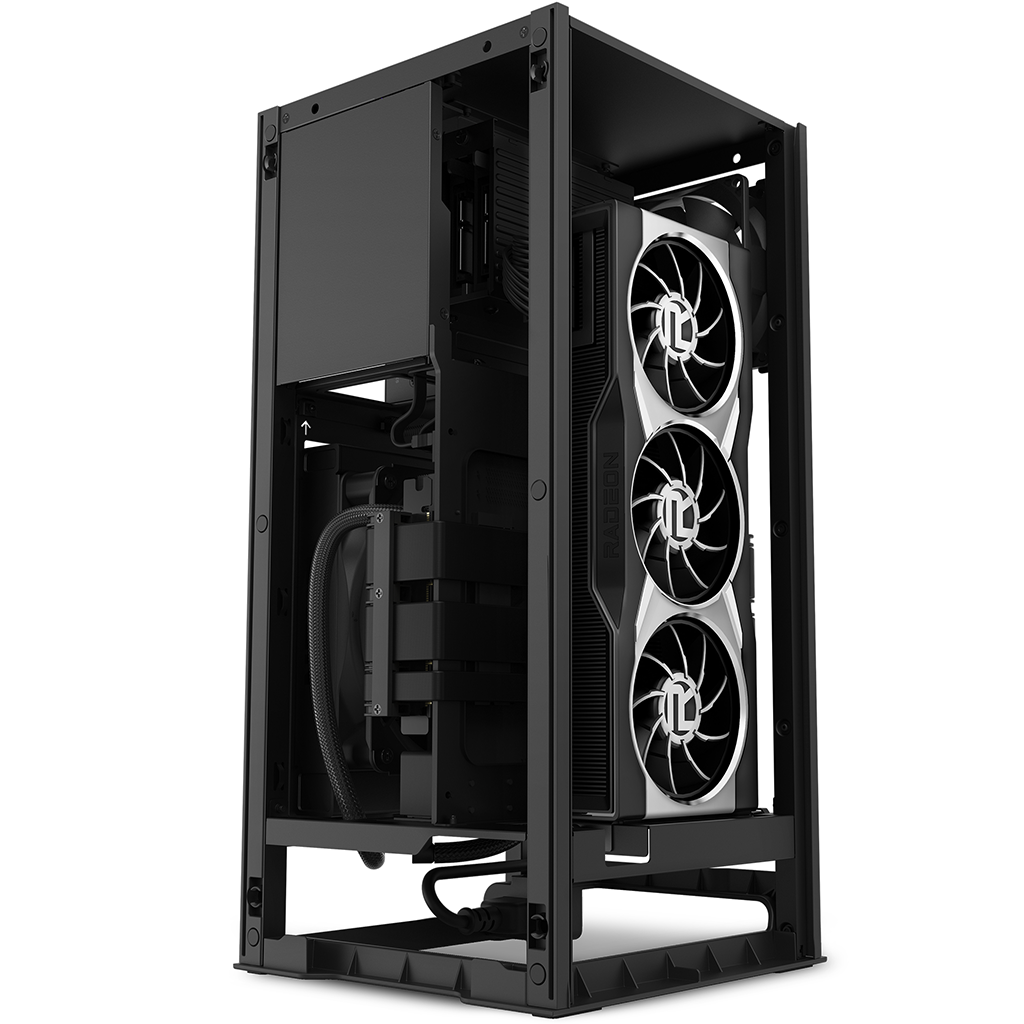

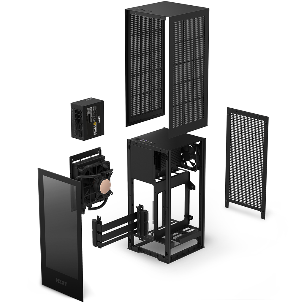

NZXT:n uusi H1 jatkaa siitä mihin vanha jäi, eli kyseessä on ITX-kokoluokan kotelo, jonka mukana toimitetaan esiasennettu AIO-nestecooleri prosessorille sekä virtalähde. Uudistuksiakin kuitenkin löytyy, kuten kasvanut koko. Uutuus on saanut korkeutta lisää vajaat pari senttiä ja leveyttä vajaan sentin suuntaansa. Kotelon tilavuus on kasvanut 13,6 litrasta 15,6 litraan.Syyksi kasvulle yhtiö kertoo nykyiset näytönohjaimet ja jäähdytystarpeet. Jäähdytystarpeiden piikkiin menevät myös kotelon kylkien aiempaa suuremmat reiät.
Kotelon mukana tulevan virtalähteen kapasiteetti on kasvatettu 100 watilla 750 wattiin ja pakettiin on lisätty mukaan uusi NZXT CAM -ohjain. Kotelon IO-valikoima on päivittynyt yhdellä lisätyllä USB-A-liittimellä. Myös kotelon mukana tuleva PCIe 4.0 Riser-kaapeli on uutta tekoa. Yhtiö kertoo oppineensa runsaasti viime tulipaloriskistä saamastaan palautteensa ja varustaneensa uuden riser-kaapelin itse suunnitellulla piirilevyllä. Lisäksi kaapelin valmistaja on vaihdettu uuteen ja sen laaduntarkkailun kerrotaan olevan entistä tarkempaa.

Oispa tuo pci-e 4.0 kaapeli yhteensopiva tän vanhan H1-kotelon kanssa, niin voisi vaihtaa.
Huvittavaa että V2 koteloon lisätty uusi 92mm tuuletinpaikka on täsmälleen sama mitä DIY-nikkarointi nurkkauksessa on porukka V1 koteloon laittaneet (”nzxt h1 fan mod” google-haku).
