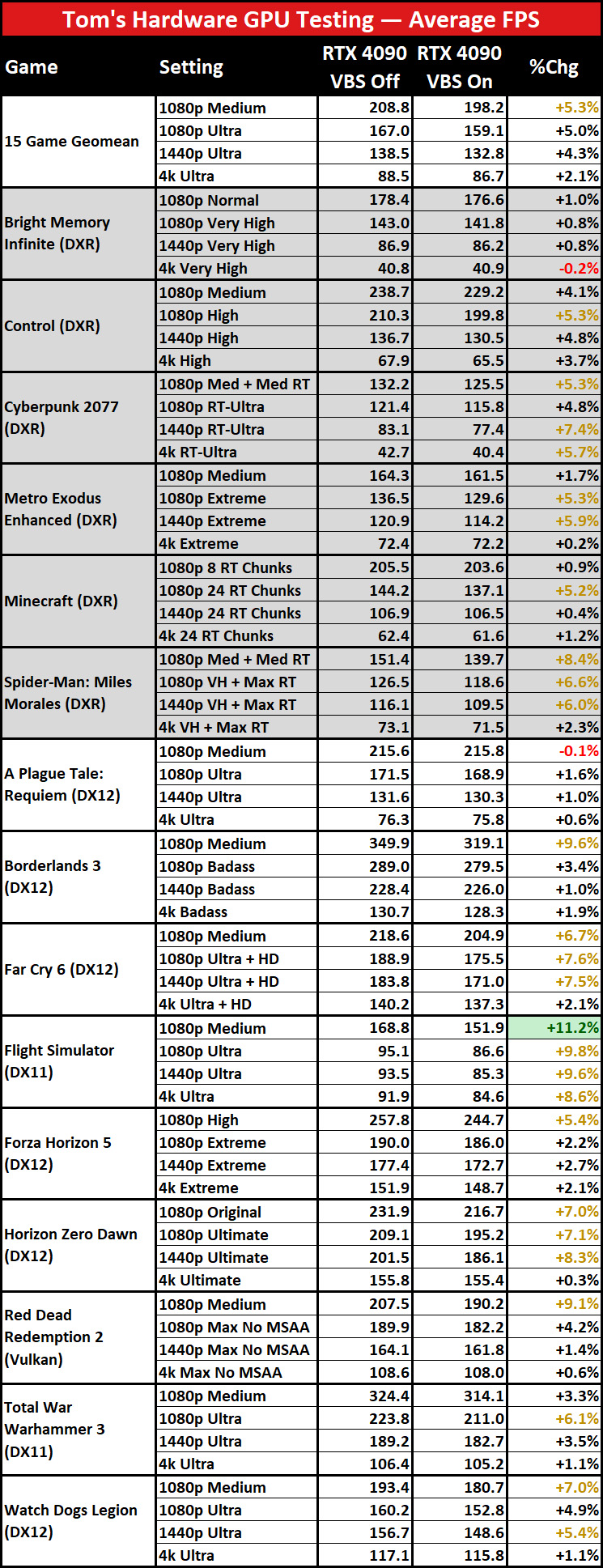

Tom’s Hardware on huomannut hiljattain, että ainakin sivuston testikoneeseen asentunut Windows-päivitys on kytkenyt aiemmin pois päältä otetun VBS:n takaisin päälle. Sama ominaisuus löytyy myös Windows 10:stä ja ainakin sivuston päätoimittaja Avram Piltchin kesällä asentamassa Home-versiossa se oli myös päällä, vaikkei Piltch sitä ollut itse kytkenyt päälle eikä se ole aina ollut oletuksena päällä 10:ssä.
Koska ominaisuus oli tahattomasti kytkeytynyt päälle, sivusto päätti testata suorituskykyä sen kanssa ja ilman pitkän tauon jälkeen uudelleen. Windows 11:n julkaisun tienoilla suorituskykytiputus oli Intelin prosessoreilla VBS päällä 4,9-5 % ja sekä HVCI että VBS päällä 5,6-5,7 %, kun AMD:lla vastaavat luvut olivat 4-4,1 ja 3,3-4,1 %. AMD:ta koski lisäksi alkumetreillä bugi, joka saattoi pahimmillaan laskea suorituskykyä jopa 15 %, mutta se on korjattu.

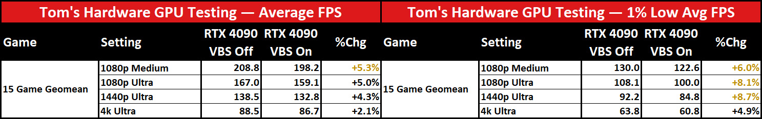

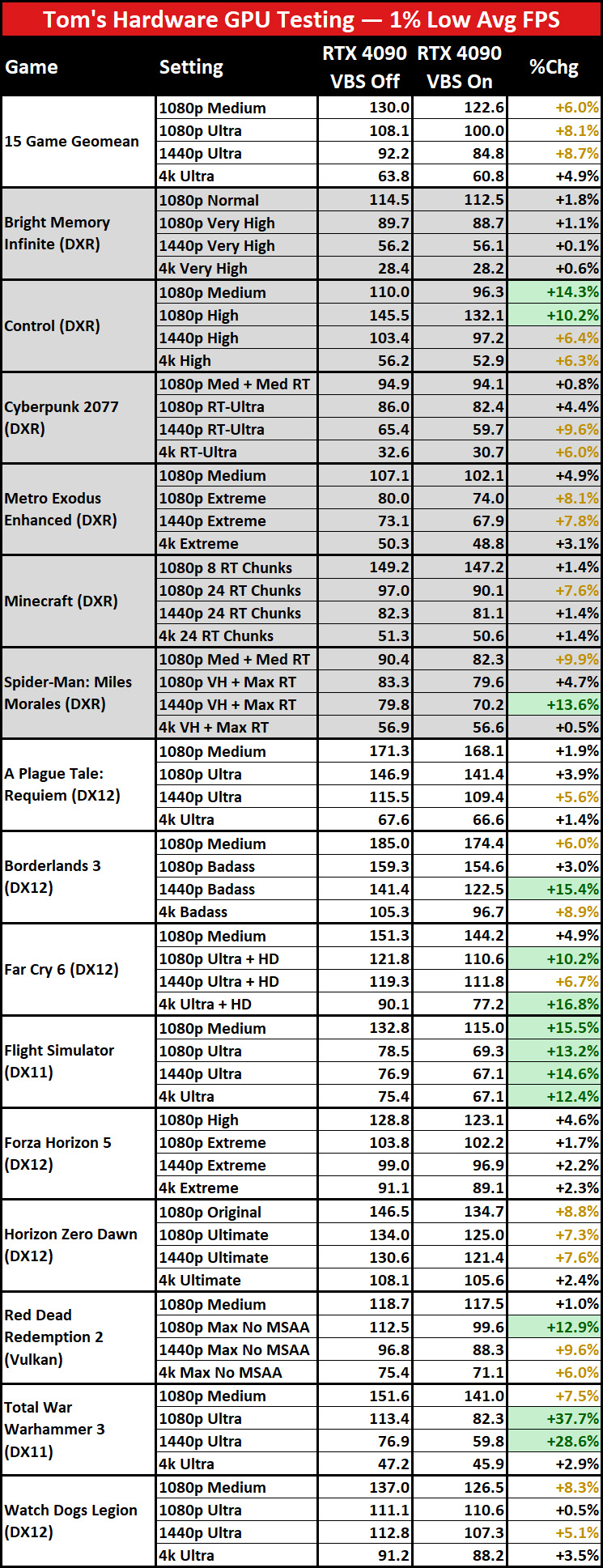

Pitkä tauko, lukuisat Windows-päivitykset ja tehokkaampi rauta ei näytä sivuston testien mukaan tuoneen mukanaan parannusta tuloksiin. Yhtiö ajoi Core i9-13900K:lla ja GeForce RTX 4090 -näytönohjaimella läpi 15 pelin testipatteriston. Keskimäärin VBS:n pois kytkeminen paransi suorituskykyä 1080p Medium -asetuksilla 5,3 %, 1080p Ultra -asetuksilla 5 %, 1440p Ultra -asetuksilla 4,3 % ja 4K Ultra -asetuksilla 2,1 %. Alimman prosentin keskimääräinen FPS parani pois kytkemällä samoin asetuksin 6 %, 8,1 %, 8,7 % ja 4,9 %. Tuloksista on nähtävissä selvästi trendi, jossa pullonkaulan siirtyessä näytönohjaimen suuntaan myös VBS:n suorituskykytappio pienenee. Valitettavasti mukana ei ollut vertailuja erikseen HVCI päällä ja pois.
