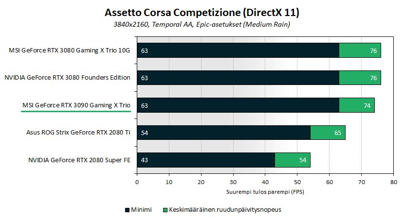

Testasimme pikaisesti Assetto Corsa Competitizone -peliä 4k-resoluutiolla, Epic-kuvanlaatuasetuksilla ja Medium Rain -sadeasetuksella. 29 kanssakilpailijalla GeForce RTX 3080 oli vielä 17 % suorituskykyisempi kuin 2080 Ti, mutta 3090:llä ruudunpäivitysnopeus ei enää parantunut, vaan pullonkaula on jossain muualla.
Nyt kelpaisi se Core i9 tappiin kellotettuna verrokiksi.
Tulossa seuraavaksi 3080 ja 3090-testit 10900K:lla
Juuri näin. Titan RTX sai pienen faceliftin ja hinta putosi, 3080 on se uusi Ti ainakin toistaiseksi. Kattoo sitten uudemman kerran kun tulee super/Ti mallit tms.
Laittoi varmaan vsyncin päälle ja kertoilee kuinka on smoothia. Karmea ero ihan joka pelissä täysin genrestä riippumatta 30 vs 60 FPS.
Veikkaan että tuo prosessorien vajavaisuus näkyy. Jos haluat testata syvällisemmin, ota vielä testit 1440p:llä ja jos tuöos on sama, kyseessä hyvin todennäköisesti prossu.
Testattiin 1440p ja sama 75 fps

Siksi testaamme myös 10900K:lla, kute. 3 viestiä yläpuolella lukee.
Pahoittelut, en kerinnyt lukea kommentteja läpi vaan kävin suoraan kommentoimaan asiaa, kun huomasin että muualla oltiin jo testailtukkin noita rtx 3000 sarjalaisten eroja intelin ja amd:n välillä ja erot oli olleet hyvin isot.
Ei ainakaan HardwareUnboxedin videossa saatu sen suurempia eroja Intelin ja AMD:n välillä 1080p resolla. 4K resolla taas ero Intelin ja AMD:n välillä oli pyöreä nolla.
