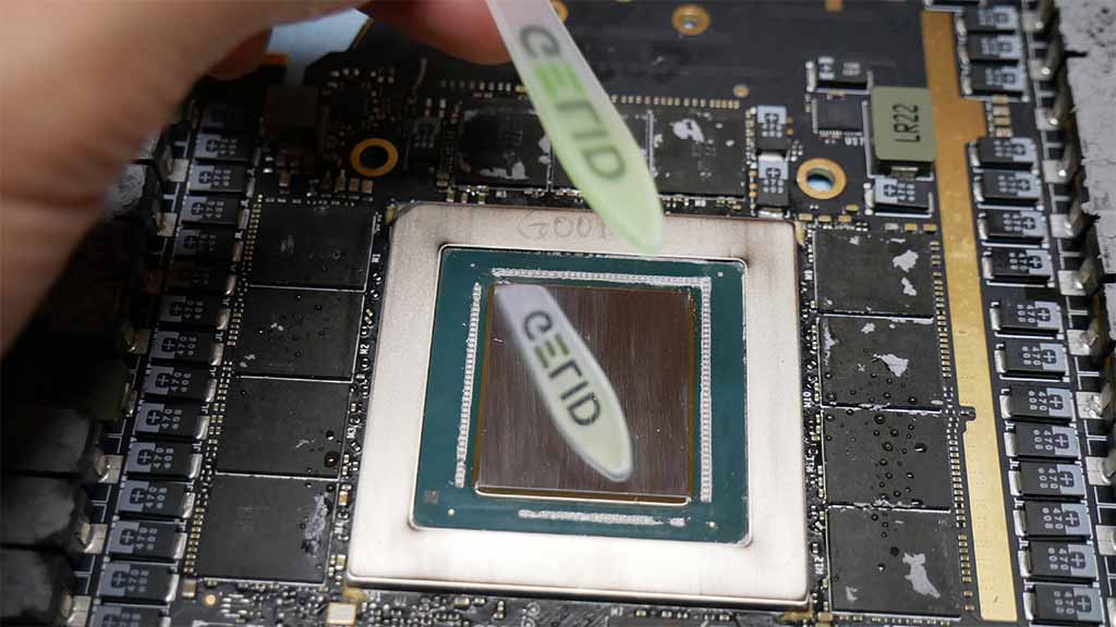

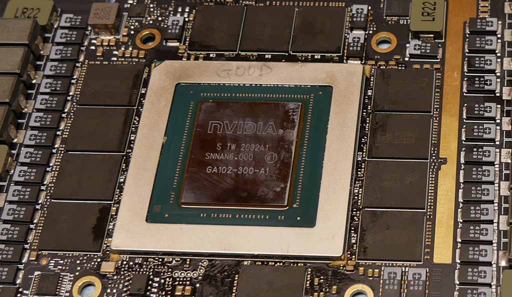

Luumin aiemmat ennätystulokset oli ajettu jo nestemäisellä typellä, mutta usein testiajot päättyvät ennen aikojaan lämpötahnan halkeiluun. Puristaakseen viimeisetkin tipat EVGA:n GeForce RTX 3090 Kingpin -näytönohjaimesta ennen halkeilua Luumi turvautui hiomapaperiin ja lasilevyyn, joka takaisi tasaisen hiomajäljen. Ohentamalla piisirua on mahdollista saada paitsi parempi kontakti sirun ja jäähdyttimen pohjan välille, myös tuoda jäähdytys aavistuksen lähemmäs transistoreja.
Hiotun grafiikkapiirin myötä Luumi sai ylikellotettua RTX 3090 Kingpinin nestemäisellä typellä kyllin vakaana Port Royal -testiajoon peräti 2805 MHz:n kellotaajuudelle, joka yhdistettynä reilun 23,1 Gbps:n nopeudella (1444 MHz) toimiviin muisteihin ja 5403 MHz:n kellotaajudella toimivaan i9-10900K-prosessoriin riitti uuteen ennätystulokseen.
