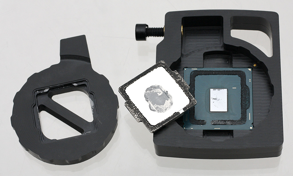

Artikkelissa käydään läpi korkkausprosessi ja Intelin vakiotahnan vaihtaminen nestemäiseen metalliin.
Lisäksi mukana on lämpötilamittaukset ylikellotetulla Core i7-7700K -prosessorilla ennen ja jälkeen korkkausta sekä ylikellotustestit korkatulla prosessorilla.
Prime95-rasituksessa 4,8 GHz:n kellotaajuudelle ylikellotetun prosessorin lämpötila laski korkkauksen ansiosta 18 astetta. Korkattu prosessori toimi lisäksi 4,8 GHz:n kellotaajuudella alhaisemmalla käyttöjännitteellä, jonka myötä lämpötilaero kasvoi 23 asteeseen.
Core i7-7700K ylikellottui korkkauksen ansiosta Prime95-vakaasti 5,0 GHz:n (+200 MHz) ja muissa testiohjelmissa 5,1 GHz:n (+100 MHz) kellotaajuudelle Noctuan NH-D15-coolerilla jäähdytettynä.
Lue artikkeli: Intel Kaby Laken lämmönlevittäjän irrottaminen ja vakiotahnan vaihto

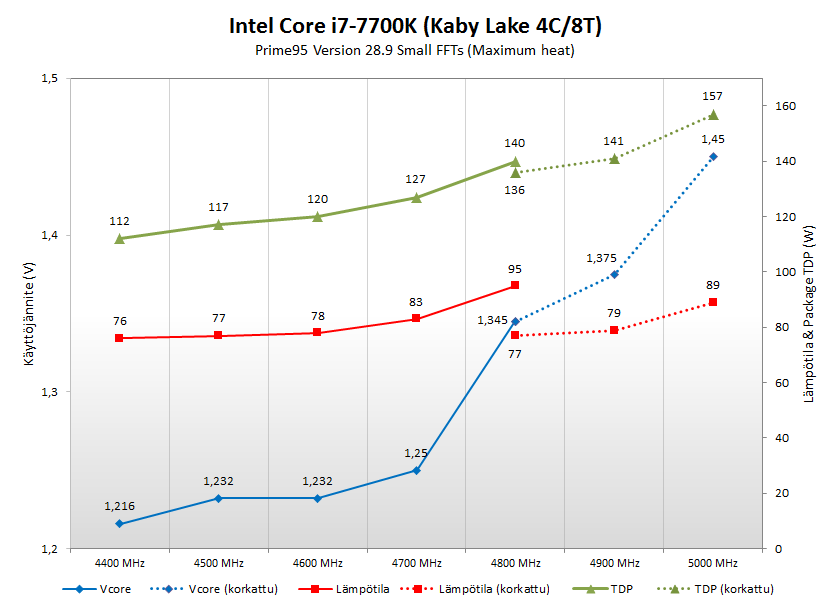

Intelin XTU ilmoittaa Package TDP -arvon ja tässä kaaviossa näkyy korkkauksen vaikutus:
https://www.io-tech.fi/wp-content/uploads/2016/11/kaby-korkkaus-analyysi.png
Aivan, meikän ajatusvirhe.
Artikkelin puolella ei näy tuo kaavio, mutta quotessa taas näkyy, ja foorumilla. :confused: Chromella ja Operalla ainakin testasin.
Jotain sekoilua wordpress <-> xenforo kommenttisillassa, kaavio löytyy siis itse artikkelista ainakin.

Pari huomiota tuli, kun vertaa tuota muilla työkaluilla tehtyihin esittelyvideoihin. Esim Rockit 88 työkaluun saa muutamalla lisätaalalla apuvälineen, millä IHS:n saa paikalleen ja liimattua nurkista pikaliimalla kiinteäksi paketiksi. Itseäni vähän arveluttaa tuo prosessorin lukitusalvan avulla liu'uttaen kohdistaminen ja olisin varmaan halukas maksamaan muutaman taalan lisää siitä, että saan kannen päälle jetsulleen varmuudella ja kerralla.
Lisäksi Rockitin esittelyvideolla nestemetalli levitetään kovin tarkasti teippiä sabluunana käyttäen sekä piin päälle että myös IHS:n alapintaan. Jos ymmärsin oikein, tässä ei tököttiä laitettu IHS:n puolelle?

Aika helposti tuon IHS:n saa paikoilleen, kannattaa vaikka ennen korkkausta asentaa prosessori kantaan ja ottaa kuva.
IHS painautuu kannan lukituksessa niin tiukasti piisirua kohti, että pelkästään piisirulle levitetty nestemetalli riittää ja ylimääräiset puristuu välistä pois.

Cinebench tulos kasvoi graafin mukaan 28 pistettä korkaamalla ja 100 Mhz korkeammalla kellotaajuudella. Tekstissä sanotaan 38 pisteenparannuksesta, kumpi lie totuus?

Totuus on 28 pisteellä eli noin 2,6 %. Kiitos huomiosta, korjattu artikkeliin :tup:
