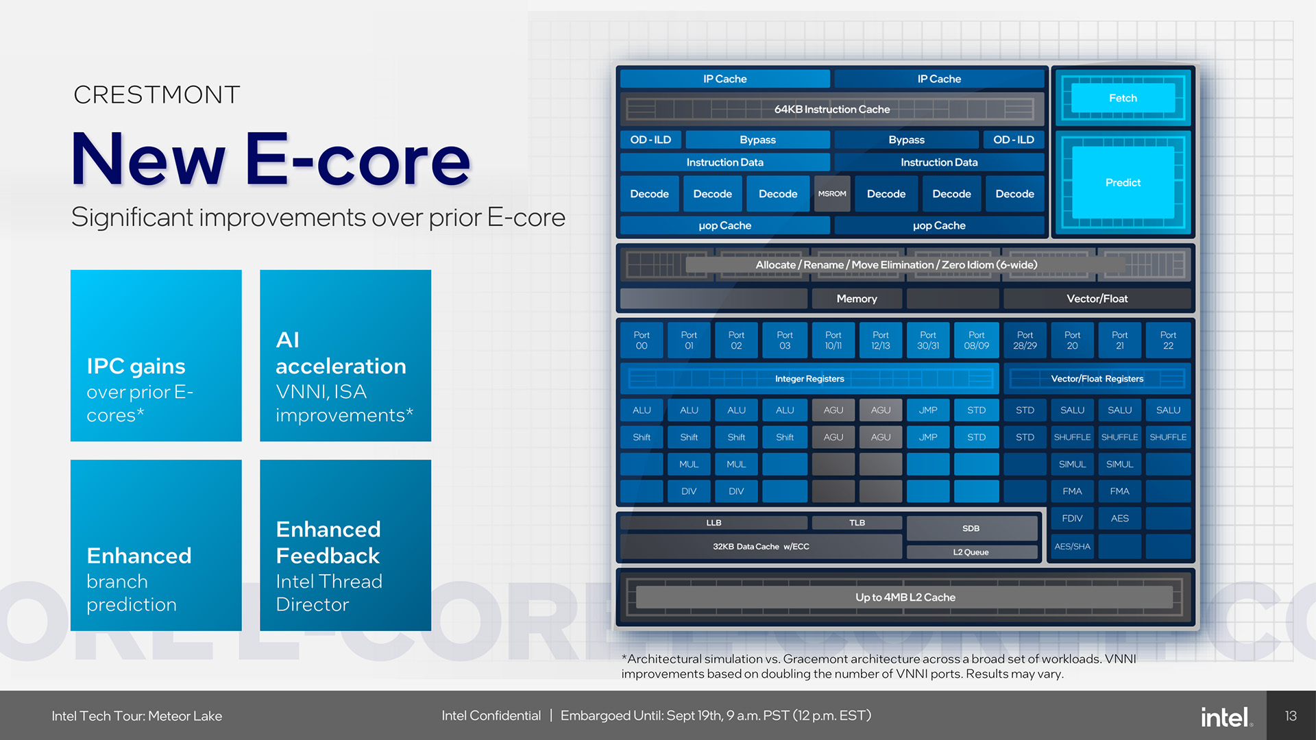

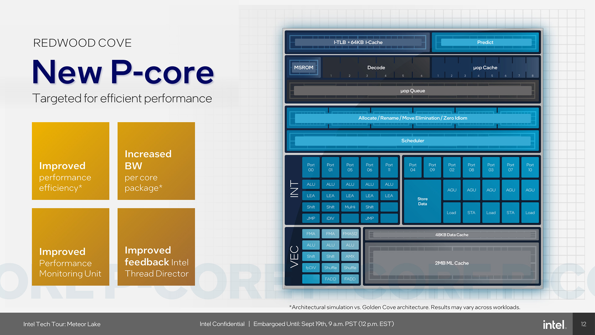

Compute Tile sisältää pääosan prosessoriytimistä. Redwood Cove -arkkitehtuuriin perustuvia P-ytimiä on yhteensä kuusi ja Crestmont-arkkitehtuurin E-ytimiä kahdeksan. Intel ei mennyt syvemmin ydinten uudistuksiin, mutta totesi yleisluontoisemmalla tasolla Redwood Coven tarjoavan entistä parempaa energiatehokkuutta, enemmän kaistaa per ydin, parannellun kommunikaation Thread Director -yksikön kanssa sekä parannellun Performance Monitoring Unit -yksikön. E-ytimissä luvataan aiempaa korkeampaa IPC:tä, tekoälykiihdytystä VNNI-tuen ja käskykantaparannusten kautta, parempaa haarautumisen ennustusta sekä P-ydinten tapaan paranneltua kommunikaatiota Thread Directorin kanssa. Thread Director ohjaa nyt tehtävät oletuksena SoC-sirun kahdelle matalavirtaiselle E-ytimelle, mutta jos ne eivät riitä hypätään ensin Compute-sirun E-ytimille ja sitten P-ytimille.

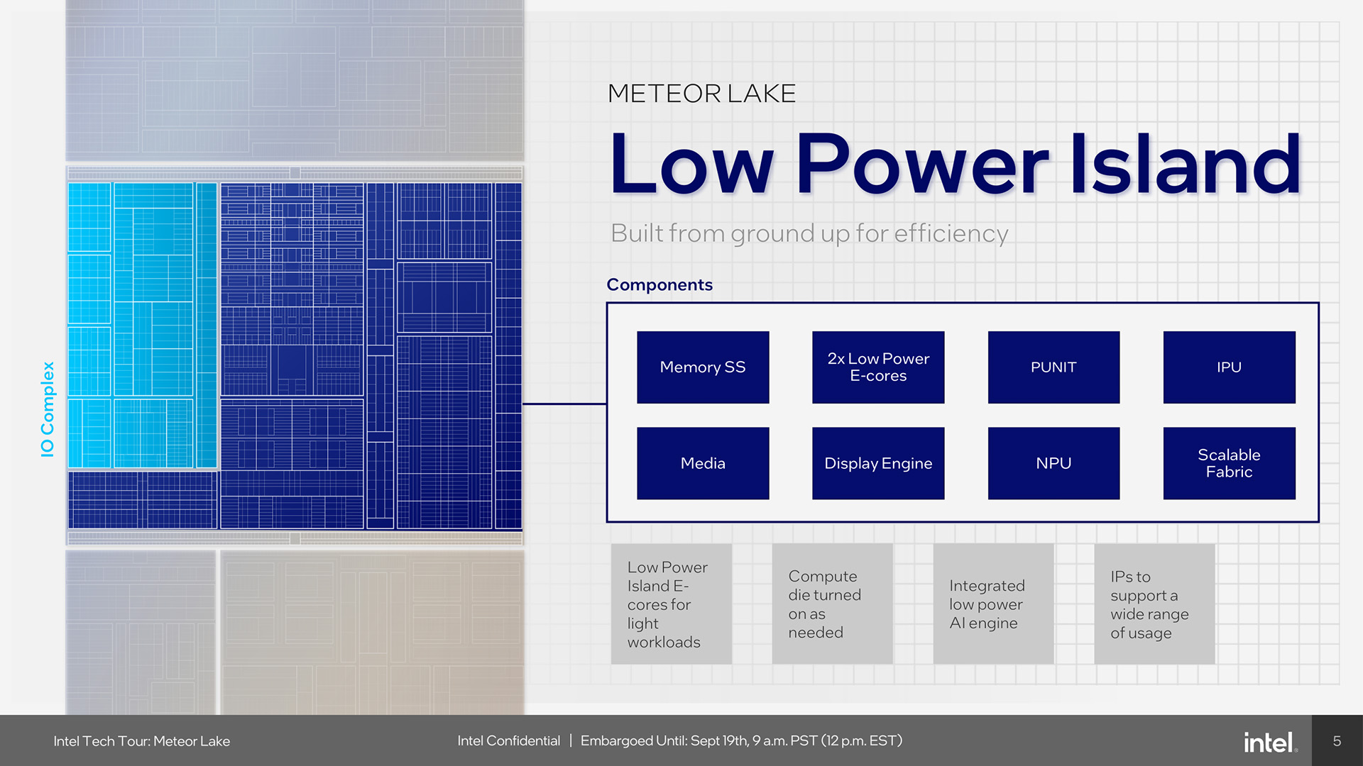

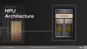

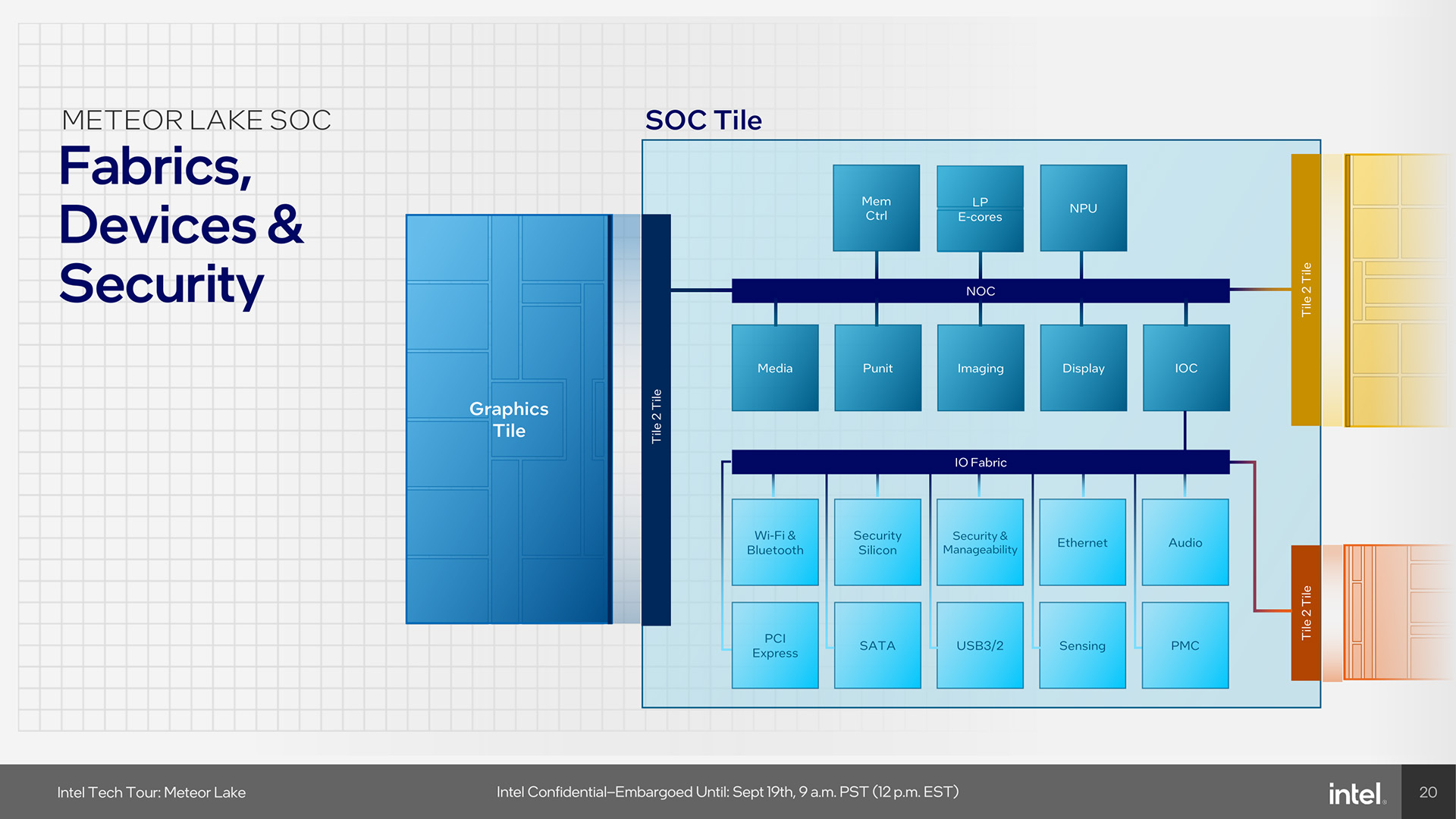

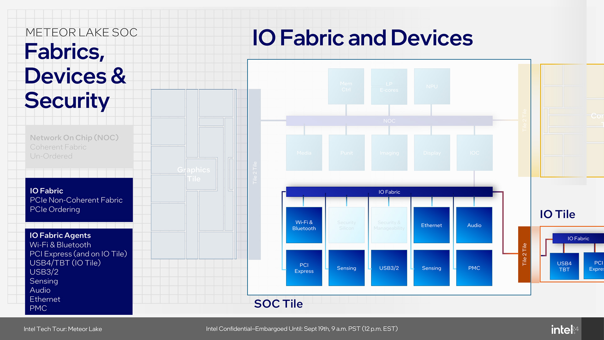

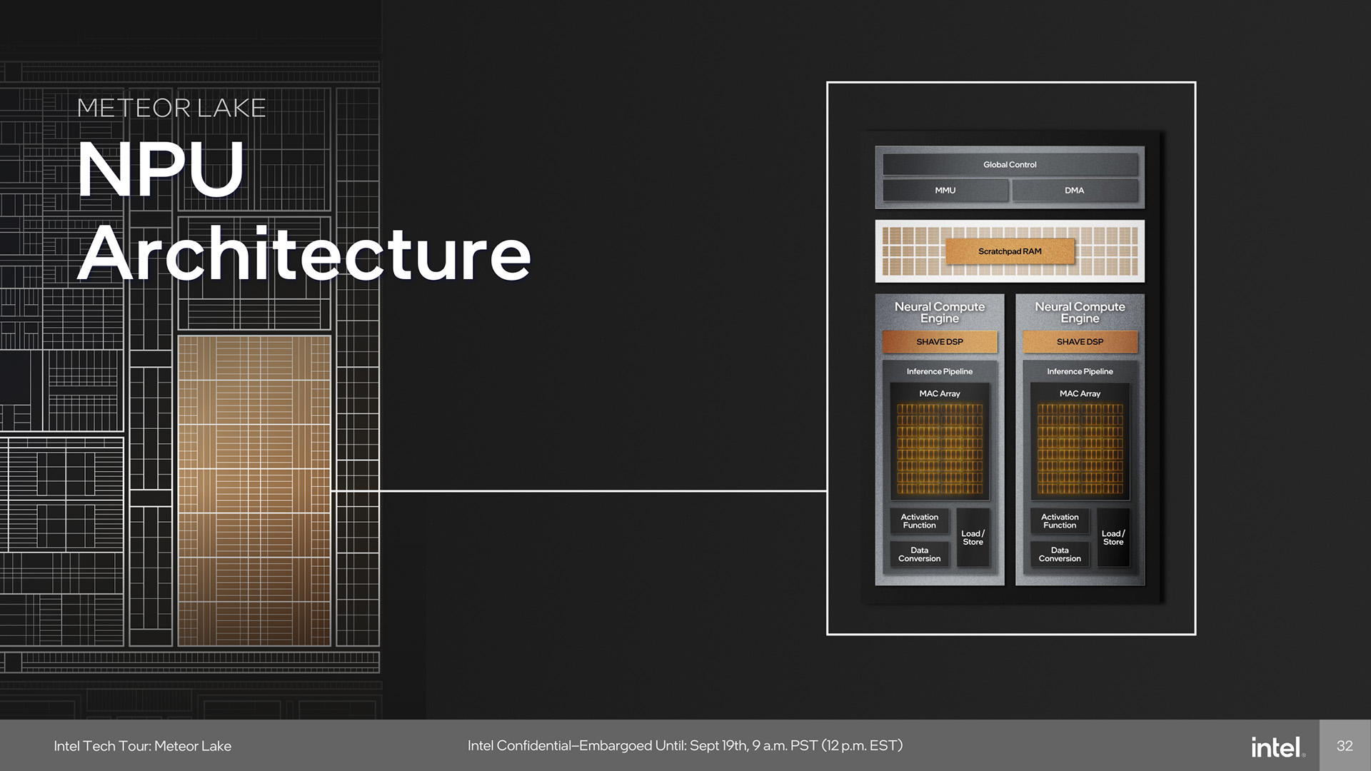

SoC-sirusta löytyy kaikki, mikä ei sovi muualle. Se on jaettu periaatteessa kahteen osaan, joista ensimmäisellä on suora yhteys Compute- ja Graphics-siruihin ja sisältää esimerkiksi LP-E-ytimet, muistiohjaimen, NPU-tekoälykiihdyttimen, mediayksikön, näyttöohjaimen sekä IO-ohjaimen, ja jälkimmäisellä taas IO-ohjaimeen sekä IO-siruun. Jälkimmäiseltä puolelta löytyy kaikkien IO-puolen ohjaimet PCI Expressistä USB:een ja Ethernetiin. NPU-tekoälykiihdytin on varustettu kahdella Neural Compute Engine -yksiköllä ja pienellä omalla Scratchpad-muistilla. Xe-mediayksikkö on irrotettu grafiikkaohjaimesta ja sisältää muun muassa kaksi MFX-koodekkia, jotka osaavat AV1-purun ja -pakkauksen, HEVC:in ja muut perinteiset aina 8K60 10-bit HDR -tasoon asti. Näyttöohjain puolestaan tukee HDMI 2.1:tä ja DisplayPort 2.1:tä (UHBR20).

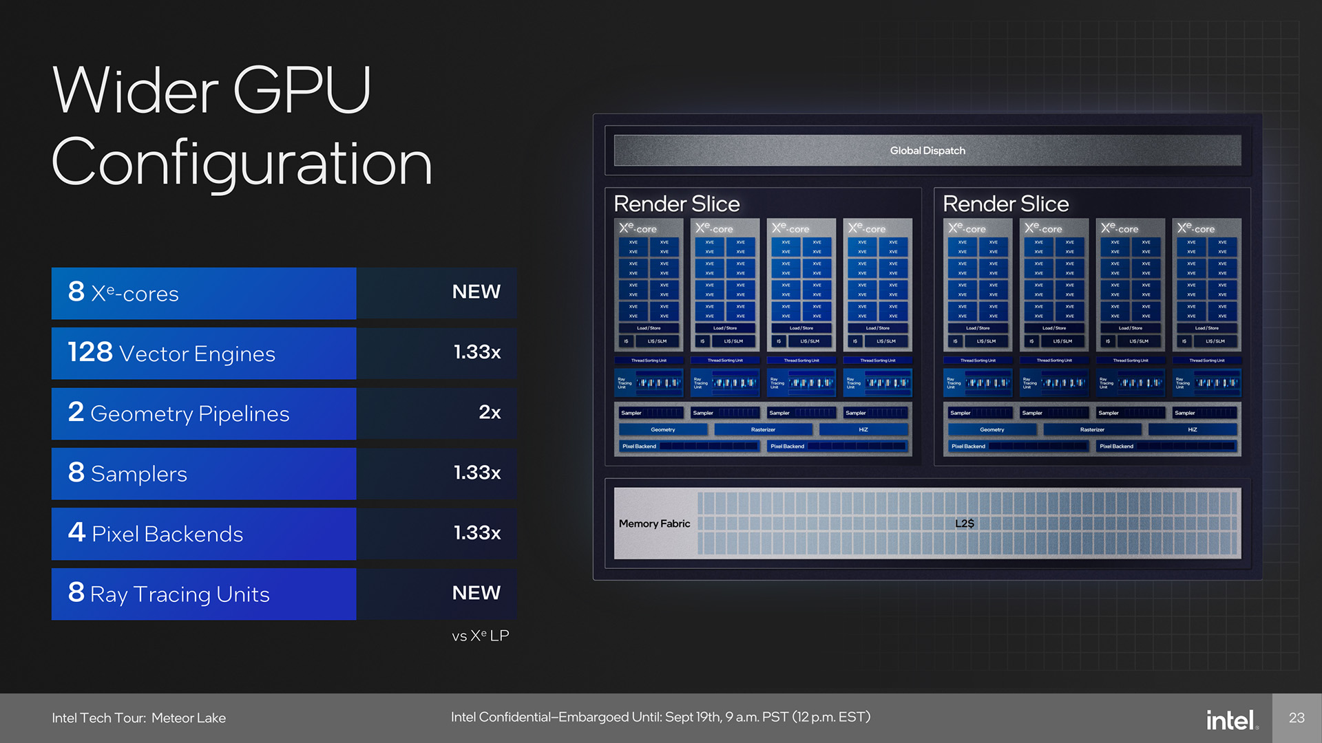

Graphics-sirulta löytyy odotetusti grafiikkaohjain, joka perustuu Arc-erillisnäytönohjainten Xe-HPG:sta jatkojalostettu Xe-LPG-arkkitehtuuriin. Se sisältää mm. kahdeksan Xe-ydintä eli 128 vektoriyksikköä tai 1024 laskentayksikköä, kaksi geometrialinjastoa ja kahdeksan RT-yksikköä. Oletettavasti piirissä on 64 teksturointiyksikköä ja 32 ROPsia, mutta näitä Intel ei ole erikseen varmistanut.
IO-siru on suunniteltu skaalautuvaksi eikä se välttämättä ole identtinen edes kaikkien Meteor Lake -sirujen välillä. Sille on sijoitettu nimensä mukaisesti lisää IO:ta, kuten Thunderbolt 4 -tuki. Sen kautta ei voida kuitenkaan enää ylläpitää välimuistikoherenttiutta, vaan se onnistuu vain SoC-sirun IO:n puolesta.
